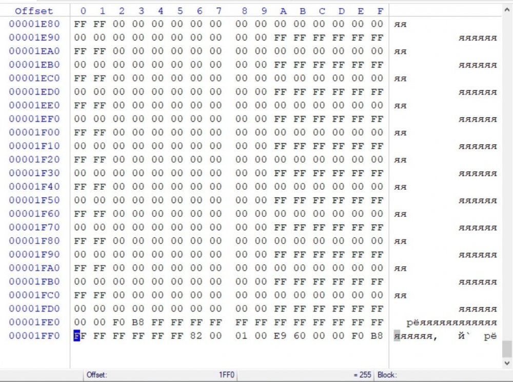

  1. Мой дамп из прошлого сообщения почему-то стал недоступен. Тогда я хотел бы описать методику по которой провел очистку. Чтобы удалить краш в дампе две строки начиная с 1С60 должны повторятся до 1FD0 включительно последние две строки(1FE0 и 1FF0) трогать не нужно. Если кто то считает что я не должен делится подобной информацией то тогда в чем смысл данного форума? "Жадность - корень всех зол" Джефри Чосер
  2. Да была. Появилась сразу после дтп. Проблема решена дамп прилагаю passat cc 2013 5N0959655aa чисто 100%
