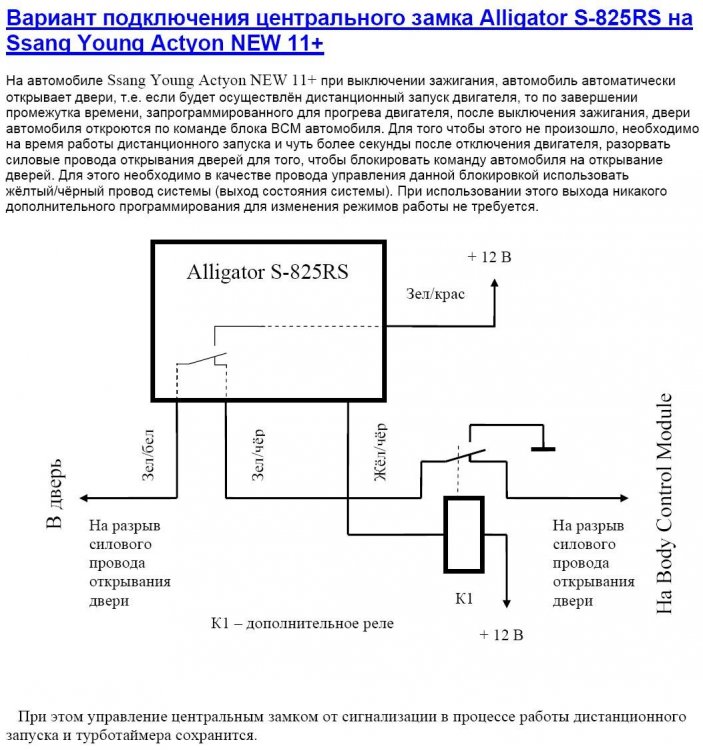

  1. я ставил по этой схеме.провода на цз (на сколько помню) находятся на бсм сзади. По этой схеме после автозапуска и турботаймера не происходит открытие замков.
  2. нет,так нет.

  7. 052 чип ни причем,т.к во время турботаймера он не нужен,а у него и турботаймер через раз работает
  8. Тк же надо посмотреть разьем идущий на релейный блок,может изолента на холоде сжимается и его вытаскивает из разьема.На а93 эти разьемы неочень хоршо сделаны. Было такое на ситроене в мороз двери не открывались,оказалось замотаные вместе преды и при замерзании изолнты выворачивало пред на открытие.Это как версия,но то же склоняюсь,что контроль по напряжению стоит.Хотя кайрон машина не сложная в установе,контроль на дизеле либо с блока бсм либо с панели.Всетки проверь провода на блоке сигнализации и на релейном блоке запуска,вероятнее всего я прав и изолентой вытягиает провода
