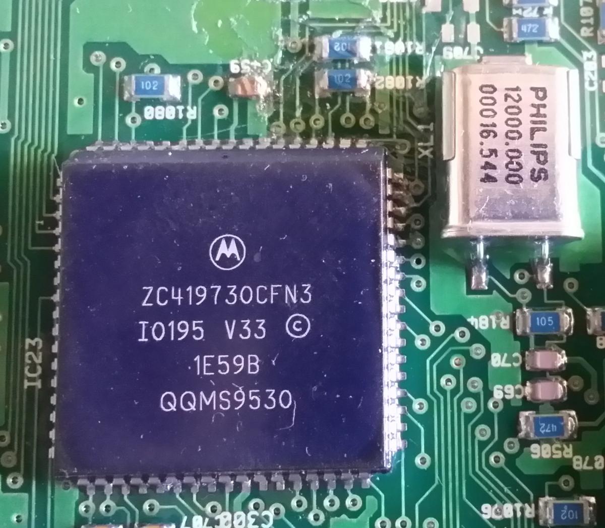

  1. ну так посмотри что там нет внешней памяти, а потом загляни в "фулл" слитый галлетой. все лежит в 832кб - последние 68кб это ram.
  2. у тебя дамп считанный галлетой... открой его в любом хекс редакторе и посмотри что лежит после первых 832кб. попозже постараюсь фотки выложить, нет на вистеоне внешней флеши

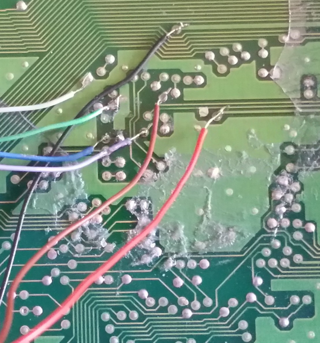

    поднял 2е ноги, 62 и 58 после этого как по маслу

    эх... была б упа))) ковыряю свое авто, потому и xprog, купленный с рук за недорого под восстановление) с его поднятием и прошивкой под 5.51 проблем не возникло) ноги поднимал? или подцепился к ближайшим точкам? а то с процом этим перебрал все варианты, и ноги задирал и питание внешнее сейчас вообще его сдул и на макетке подцепил с внешним кварцем - зеро =( :closed:

    Спасибо! ногу поднял, поигрался частотой в программе и выбирал два разных mcu KA4 и KS2, поскольку в xprogе KA4 идет без маски, а KS2 (1E59B) при ряде частот получил ошибку communication error вместо device silent пробовал и на обесточенном блоке и подавал на него внешнее питание может спрошу глупость, по неоптыности, но все же может до кучи поднять txd rxd mb и с питанием не совсем ясно... плату где лежит проц нужно запитывать от внешнего?
  7. darlock опубликовал тема в XPROG-M
    Подскажите пжл новичку что делаю не так. плата Becm от Range Rover, на ней HC11 по маске 1E59B все контактики вызвонил, xprog - внутрисхемно, подключаю, выбираю свой mcu, затем в настройках выставляю частоту кварца как на плате, но считать не могу (Device silent.Timeout Error) подтолкните пжл в нужном направлении
