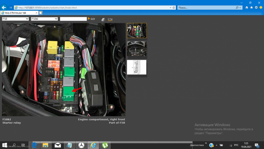

  2. С этими реле уже определился. Проблема как раз в том что 86 контакт этих реле запитываются от 15 контакта который и прои.. Если я правильно соображаю. Поэтому при включении зажигания часть цепей обесточена. В частности реле Н и N. также реле I в моторном отсеке. Делфя и автобос. Свежее пока нет ничего. Про старуху молчу. Не так часто мерсы приезжают.
  3. ML 350 w164 меня и интересует. Что касается хр это проблема. надо виртуалку собирать.
  4. Добрый день. Скачал по 164 но там схем нет. Описание компонентов и где находятся. Может не нашел где схемы выбрать.
