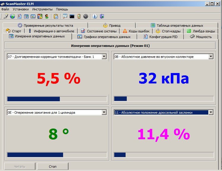

  1. На данном автомобиле отсутствует датчик кислорода. На выпускном коллекторе отсутствует даже отверстие под датчик кислорода. Выпускной коллектор от Евро 2. От выпускного коллектора сразу идёт сплошная приёмная труба глушителя без каталитического нейтрализатора. Катализатор на этом автомобиле полностью отсутствует. На этом автомобиле так же отсутствует EGR. Он был удалён. Заметил интересный момент. Показатели оперативных данных этой программы показывают разброс угла опережения зажигания работы двигателя от 6 до 12 градусов. Я конечно же не знаком с работой ЭБУ и его возможности корректировки такого разброса угла опережения зажигания. Но, мне это кажется странным. Да, я в первые взялся разобраться в причине этой проблемы. Матиз не мой. Но, моей очень близкой родственницы. Немного подчерпнул информации из интернета о методах диагностики автомобилей и соответственно чем диагностируют. Приобрёл буквально за 350 руб. USB OBD2 ELM327 и скачал бесплатную программу. Дело просто в генетике. Обладая нормальным интеллектом от природы, совершенно любой разумный человек способен со временем разобраться почти в любой сфере человеческого бытия. Мне просто стало интересно. Я хочу разобраться. И я обязательно разберусь, благодаря грамотным и профессиональным советам людей, глубоко вникших в эту область автомобилестроения. )))

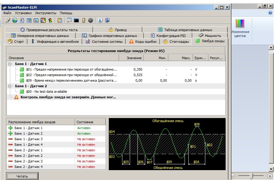

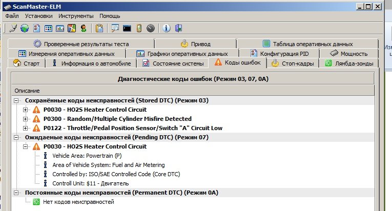

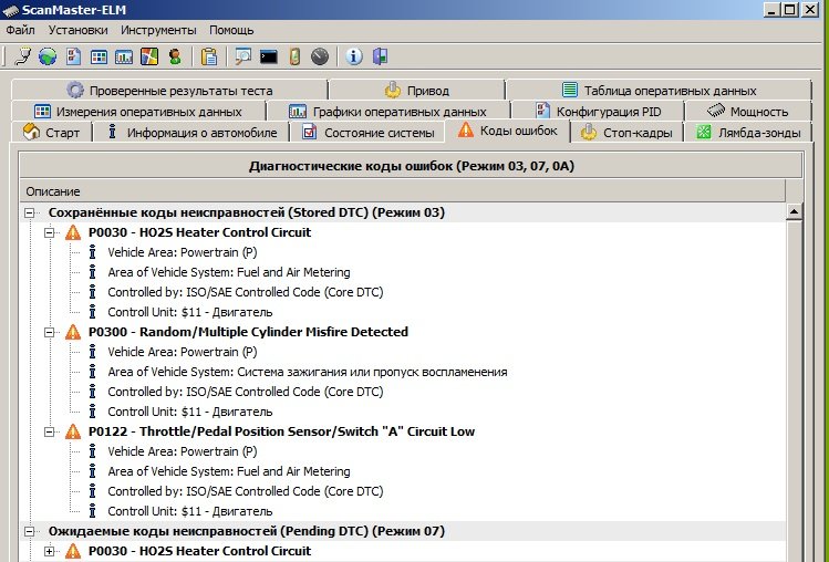

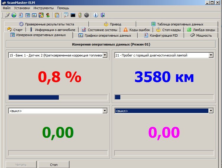

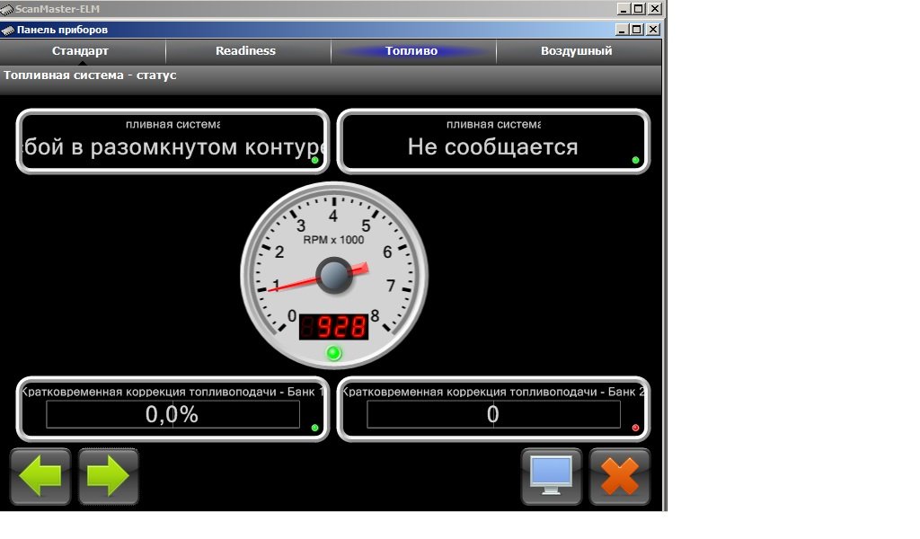

    Всем здравствуйте. В наличии автомобиль - Матиз Двигатель - 0.8л Год выпуска – 2013г. Электронное зажигание без трамблёра. Заводится автомобиль нормально. Но, работает с перебоями. Снял какие можно показатели через кабель USB OBD2 ELM327 программой SkanMaster. Может кто-нибудь помочь разобраться в чём проблема. Все показатели выкладываю в картинках.
