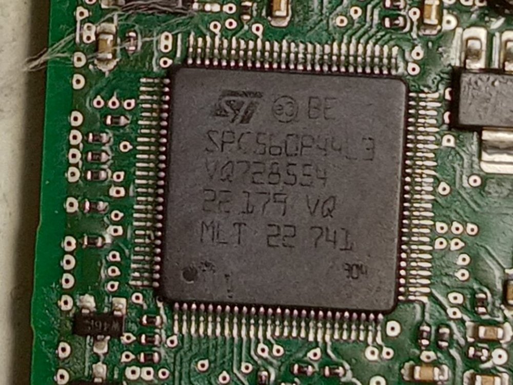

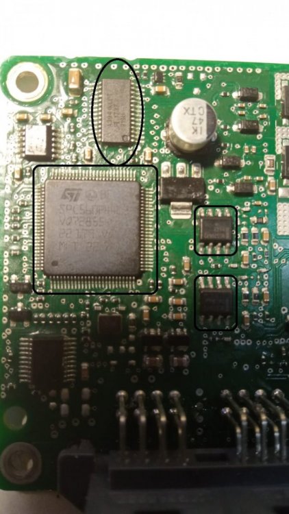

  3. эур в аварию уходил в крайнем положении руля, по диагностике при -20А,при фактических -70А
