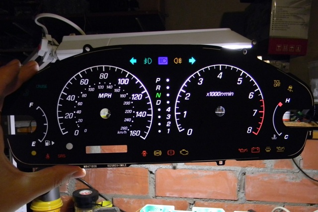

  4. То что там же, было подозрение :-). Только пока я не понял где. Про другую прошивку я подумал, даже залил, но есть одно но. Прошивка показывает выставленный пробег, щчитает км, но стрелка спидометра мне не нравится. Там где ранше было 100 миль/час сейчас 100 км/ч. На старой приборке максимальная скорость была 240 км/ч, с этой прошивкой получается 160км/ч (фото прилогаю). Получается, что надо наити другую прошивку с большого спидометра, или разобратся с местом в старой прошивке где находится калибровка спидометра.
  5. Решил поменять на свой GALANT(2,4л; GDI; 2000г.) простую панель приборов на оптитрон. Нашол только оптитрон с британца (2,5л), код MR559404. Внутри память 93С46. На этот момент сделал запуск подсветки и переделал тахометр и почти разобрался с пробегом (хочу свой, радной). Осталось заставить считать км а не мили. Может подскажите, где это можно изменить?
