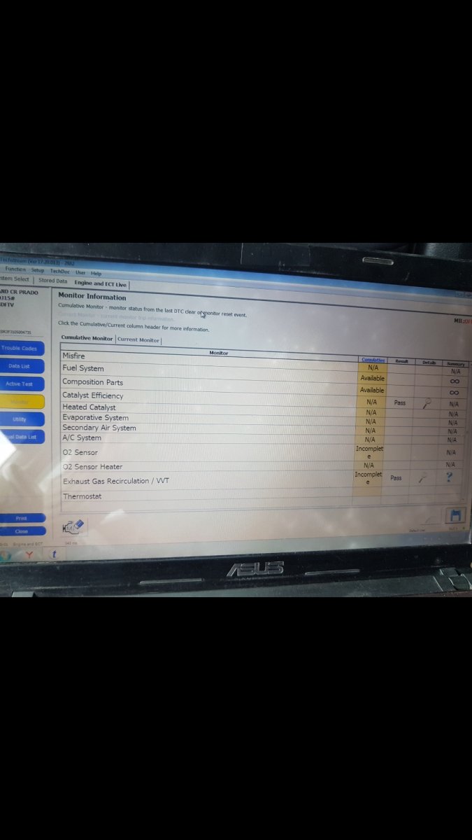

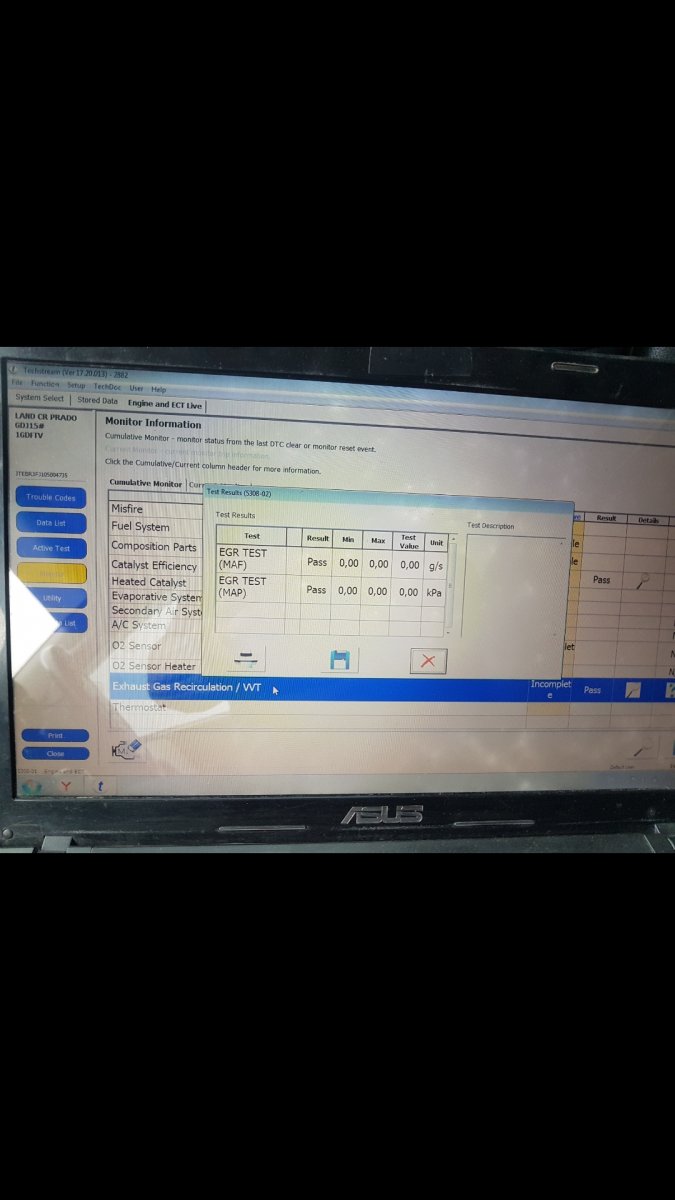

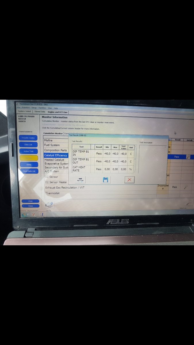

  1. Х27 родной. Стоял 711 пароль вообщк рукотворный))). Коробочек нет. Проводка без вмешательств. Послк праздников думаю сам поменять рампу с датчиками на заведомо рабочий вариант. А там дальшк понятно будет. Не могу сюда видео скинуть что происходит с заданным и текущим давлением. Но до 2тыс оборотов идут ровно. А после 2 тыс текущее имеет пилообразную форму амплитудой 10тыс кпа.
  2. Жду когда решит. В моем колхозе оказывается у многих коллег побывал). Только пол топливной аппаратуры ему поменяли ладно хоть в кпп не полезли чудаки)))
  3. Согласен. Только когда чудак какой то отключить нормально егр не может но зато пароль меняет в прошивке. С идентами играется или еще чего. А в диагностике это часто встречается. Именно тот момент когда чип тюнинг в помощь.

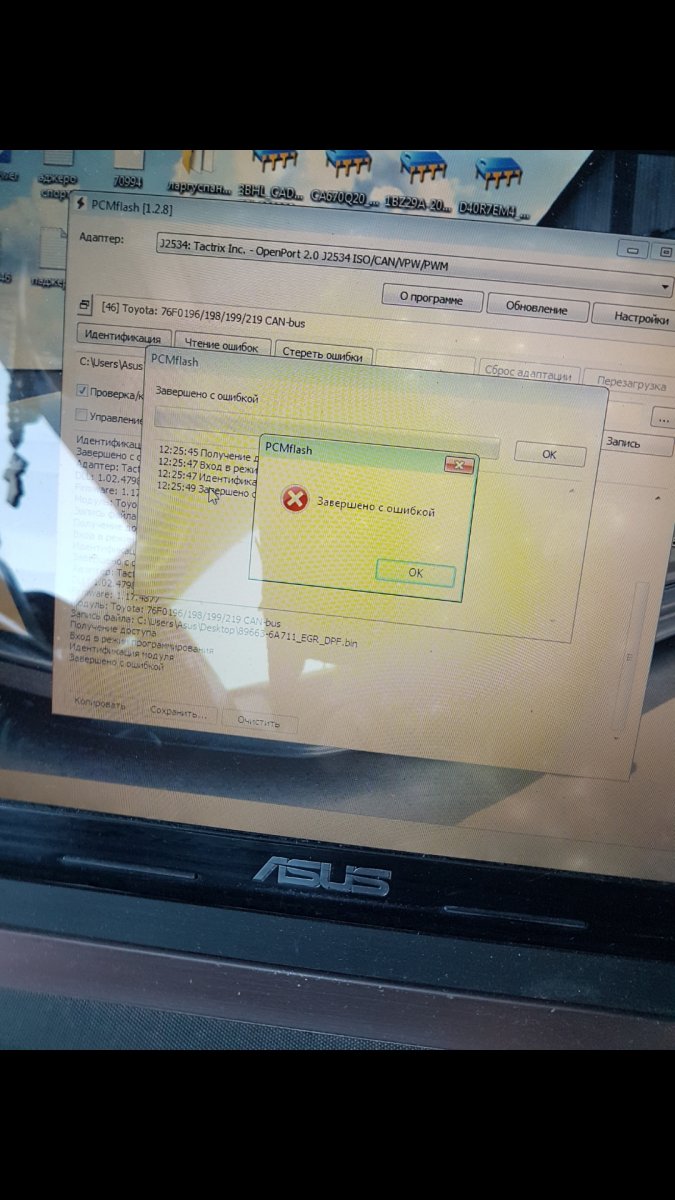

  4. Тойота флешер ген 2 не берёт. Пароль побирать. Ищу варианты в бут записать сток.
  5. На фото результат на столе. На авто тоже самое.
  6. Мне нет нужды читать. Задача записать сток. Ген2
