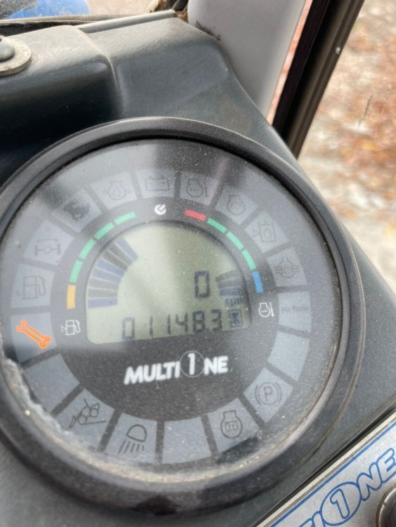

  8. Подскажите, кто-нибудь делал такую приборку? Пятиногая 24с08 как и раньше или что-то новое? Корпус запаян со всех сторон
