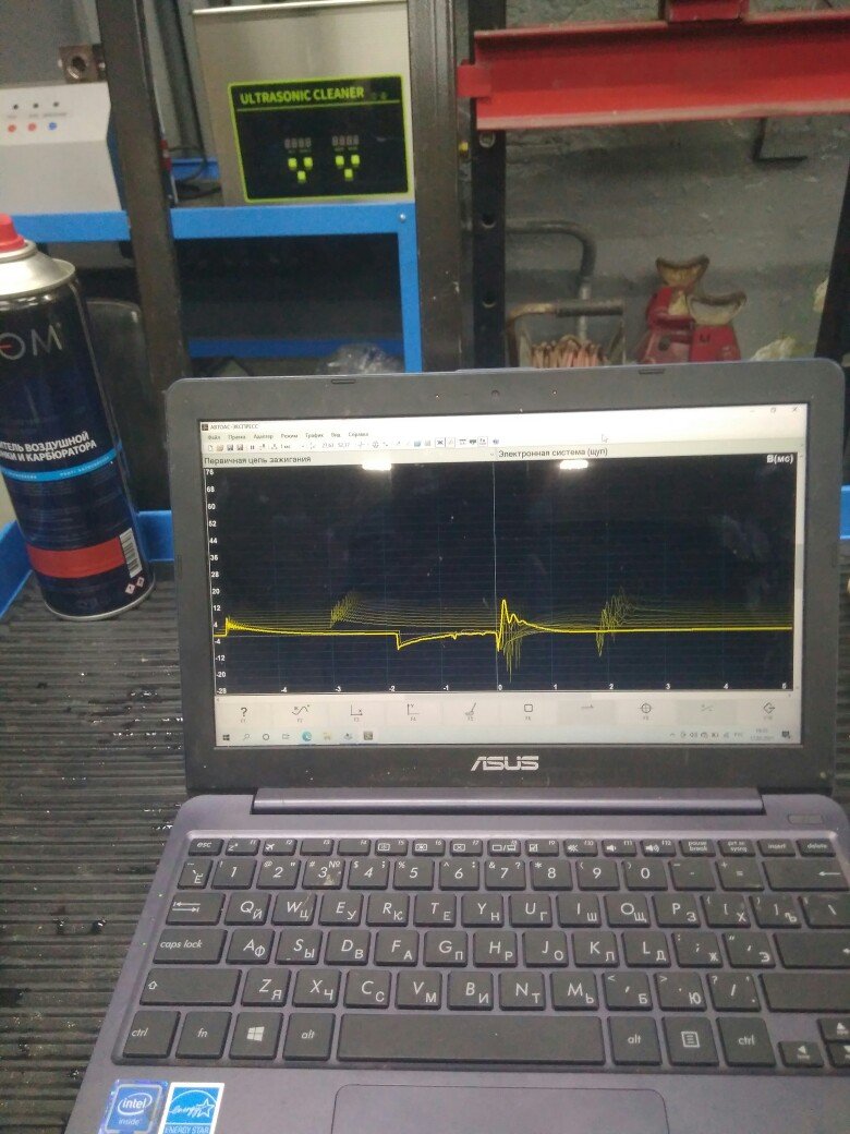

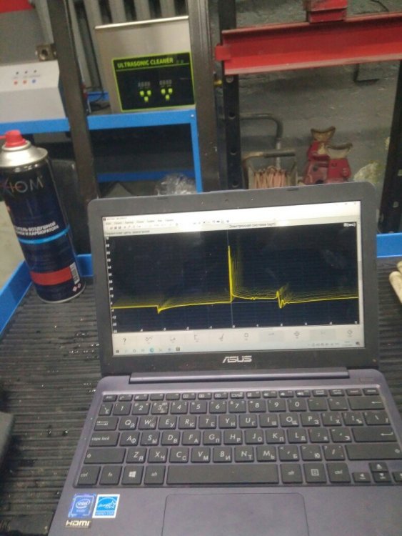

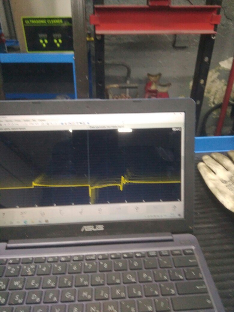

  3. Gravis_ опубликовал тема в Renault, Dacia
    Всем привет. если есть похожая тема, перенесите. В общем, дали попользоваться осцилографам автоас экспресс. Смутили, верней не понимаю что значат осцилограммы. Ни где похожего не нашёл. Думаю что это утечка искры по изолятору.
