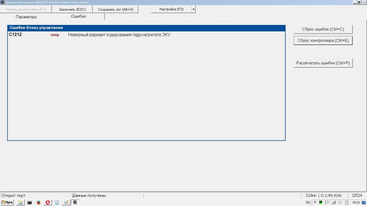

  3. Товарищи, так кто может подсказать как достучаться до техподдержки? Куда еще написать кроме как здесь и на email? Все таки платную версию купил! Может телефон кто знает? Судя по датам последнего ответа Виктора, такое чувство что программа не поддерживается уже как года полтора: полтора года в ветку форума пишутся баги и нииикакой реакции, хотя в шапке темы Виктор обещает отписываться по каждому багу! Купил для настройки блока ESP на своей калине, перед этим задал вопрос по электронке: "поддерживется ли калибровка и настройка блока Bosch ESP 9.0" - получил положительный ответ, а на деле не работает и никто ничего с эти делать не хочет! в итоге еще и к официалам ехать придется, деньги дополнительные платить! Куда еще звонить - писать?
