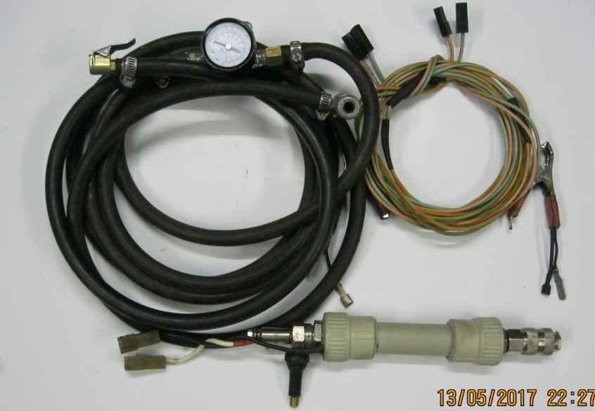

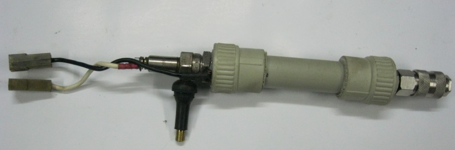

  2. Немного исправлюсь, с учётом статистики. Корпус делать надо либо длиннее, либо большего диаметра. Как только зазеваешся и не не отключиш накал, начинает закидывать масло в подающий трубопровод.
  3. Только что, от безделья и использовав остатки после ремонта, закончил испытание аналогичное предыдущему, и по этому снимать видео то же необходимости нет. Слепил с того,что было, спасибо идее Чавойто 161. Свеча накала на 9.5В у нас 14000руб, по этому оставил камазовскую. Прибор с подпиткой от зарядного погнал устойчивый дым примерно секунд через 40. Зато после отключения компрессора (запаска), и включенном накале, по запарке минут через 10 дымел и остался не сильно горячим.
  4. А я и не утверждал, что это моё изобретение. Да то что на фото собрано мной примерно 4 года назад и с тех пор служит верой и правдой безотказно, хотя в одном оно меня тоже не устраивает - не курю уже лет 15. У меня есть и под "Джонсон Беби", и для особых случаев ДГ-01 от ZazeLLO, но привык больше к наскоро собранному девайсу.
