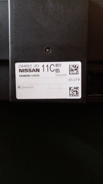

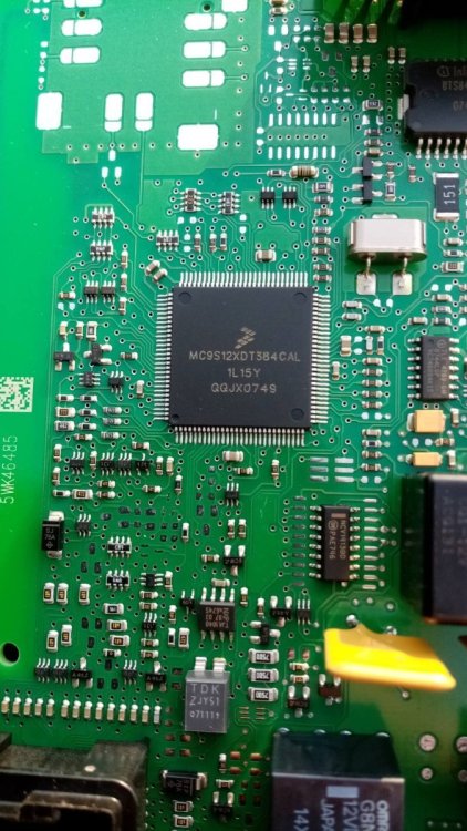

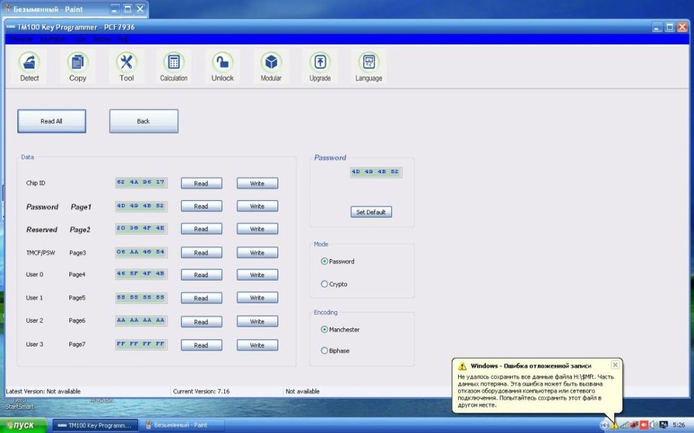

  4. Здравствуйте, авто не заводится после репрога без вставленного смарт ключа в замок зажигания, прошивал оригинальным файлом с вставленным ключом, то же самое. То что вычитал потом ECU_ EDC16CP33, BCM_284B2 JD_ 9S12XDT384, ключ(в жале PCF7936) прикрепляю. Про восстановление синхры после прописывания ключа в курсе, но нюанс в том, что не могу прописать ключ через диагностику. По процедуры прописки читал (может что упустил). Сначала пишу чип, а потом пишу смарт. Перепробовал кучу приборов (Autel, Xhorce, Xtool PAD3, X100+, Лаунч), результат один-чип не пишется. Пробовал писать чистый PCF 7936, результат, тот же. Два концевика в барашеке на наличии ключа проверил, четко срабатывают когда жало вставлено и барашек нажат. Пробовал заливать левый Еeprom в моторный EDC16CP33, думал может мой побило сильно, результата нет. Да и из аномалий, перестал срабатывать соленоид на блокировку барашека(барашек проворачивается даже без вставленного ключа) и накачка появляется, только когда пытаешься прописать чип(я думаю что ключей в дампе нет). Autel смог прописать бесключевую часть в плане открытия, закрытия с кнопки на брелке, и нажатием на кнопку в двери с ключем в кармане. Собственно зашол в ступор. Заранее спасибо за любую помощь , готов работать на коммерческой основе. BCM_9S12XDT384_EEprom.bin ECU_EDC16CP33_EEprom Ident софта з ECU.txt

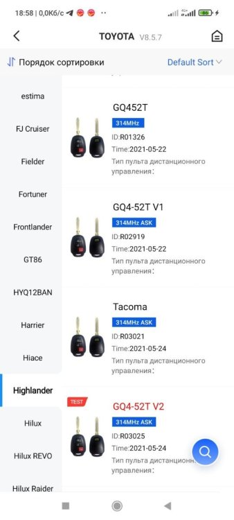

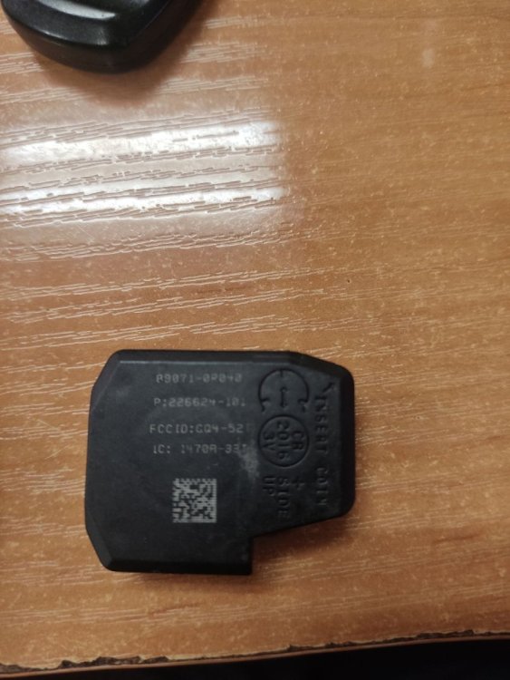

  6. Доброго. В работе данный автомобиль. Ори ключь GQ4-52T с H чипом. Вопрос ни как не могу победить радиоканал, перепробовал все варианты по ключам KD и Xhorce, результата нет. Подскажите пожалуйста может я туплю, или туда только ори. Есть у кого-то позитивный опыт прописывание туда универсальных ключей? Всем спасибо за внимание.

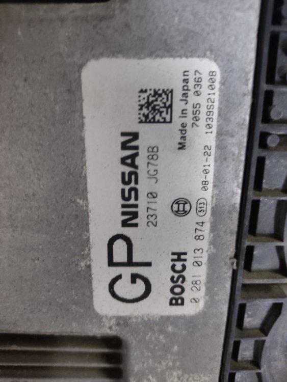

  8. Доброго. Duster 1.6 МКПП переднеприводный. Считал прошивку KESS HW0740R_SW2508R. При прошивке KESS залили не тот софт HW0740R_SW4226R E2, блок прилёг, при включении зажигания чек не горит. Снял блок, разобрал, подключил Ктаг, при чтение постоянно вылетал в конце с чексум еррор и прочитал странный размер HW0740R_SW2508R_Ktag. Так ка время поджимало, то нашёл на просторах рутины файл Full Flash HW0740R_SW2068R под Ktag и залил его, теперь при включении зажигания чек быстро моргает, на связь не выходит. Я так понял или этот фулл мне не подходит, или может это и не фулл. В общем нужен или пенек или помощь на платной основе в оживление этой тарантайки, клиент задрот и..бет мозг. Всем спасибо за внимание. Как я понял для поднянития нужен бєкап Valeo v42. HW0740R_SW2068R_Ktag.bin HW0740R_SW2508R_Ktag_ory
