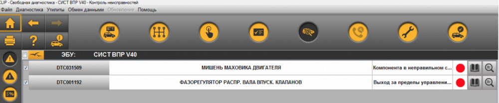

  3. Еще возникали ошибки Мишень Маховика Двигателя и Фазорегулятор Распред . Вала Впуск. Клапанов . Мишень Маховика исправил , а вот с Фазорегулятором Распред . Вала ошибка периодически повторяется .

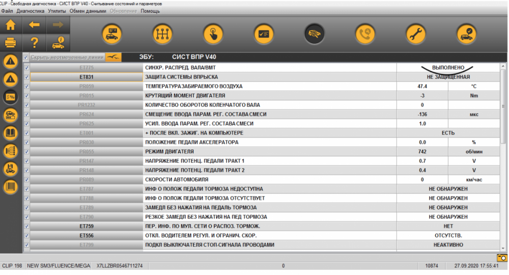

  4. Действительно , завел двигатель и стала ВЫПОЛНЕНО .

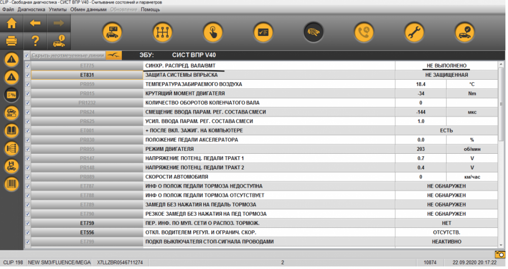

  7. Добрый день . Машина Рено Флюенс 2012 года , МКПП на днях подключал Клип к ней и заметил , что он ( клип ) показывает в считывании состояний и параметров то , что СИНХР.РАСПРЕД. ВАЛА/ВМТ - НЕ ВЫПОЛНЕНО . Знающие люди помогите разобраться в этом . Где копать , или как сделать чтоб в клипе было выполнено ? При этом машина заводится и работает без каких-либо нареканий .
