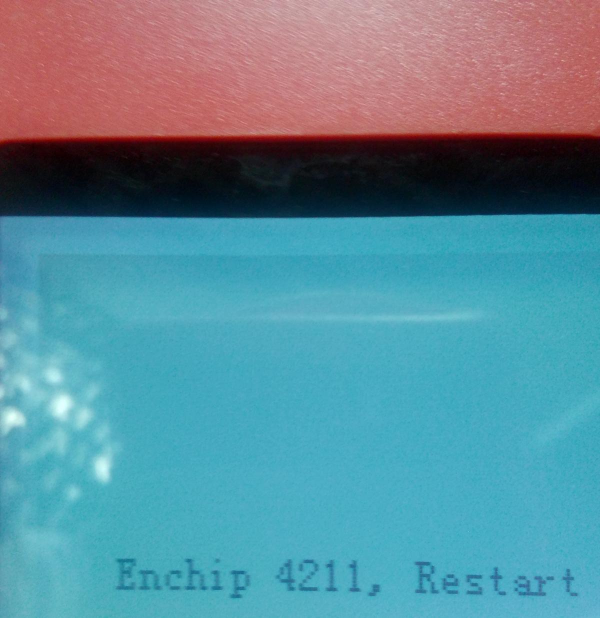

  7. Извинюсь,но я опять про свое. Споткнулся я на Форде стареньком.Начал перебирать все марки и когда дошел до Форда(причем до определенной версии,видимо через которую писал)пошла авторизация и потом загрузка.Выдало такой экран и он не убирается,только через выключение. Китайцы молчат.Я им и через WhatsApp написал и фоток накидал.Читают и молчат проклятые. Открыл корпус,не нашел никаких кнопок резет.Че то терзают меня сомнения,наверное умер прогер.
  8. Флешку форматнуть?Я новую купил скачал на нее последние обновы.Та же хрень. А как аппарат форматнуть.Была мысль-мож есть кнопка перезагрузки?На корпусе не видно,разбирать еще не пробовал.
  9. Всем привет.Случилась вот такая неприятность.После прописки чипа в авто прибор глюканул.При выборе в меню Иммобилайзер-Марка авто-версия и после этого пишет то ,что на экране.Пробовал менять флешку,то же самое. Написал китайцам - молчат. Кто в курсе как поправить. Были хреновые контакты на аккум.Хозяин стоял держал,контакты после прописки был момент прерывания подачи тока.Сразу и не заметил.Уже на работе хотел посмотреть другую марку авто и вот такая хрень.
