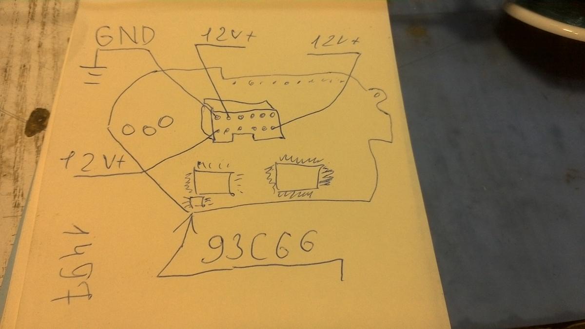

  2. Исправлена схема подключения.

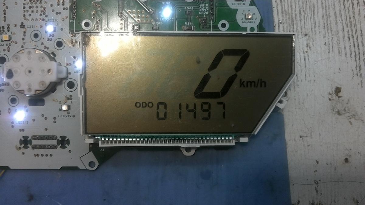

  3. Дамп Yamaha 93с66 двух дисплеем 2013г пробег 1497км читался carprog. 12345.bin

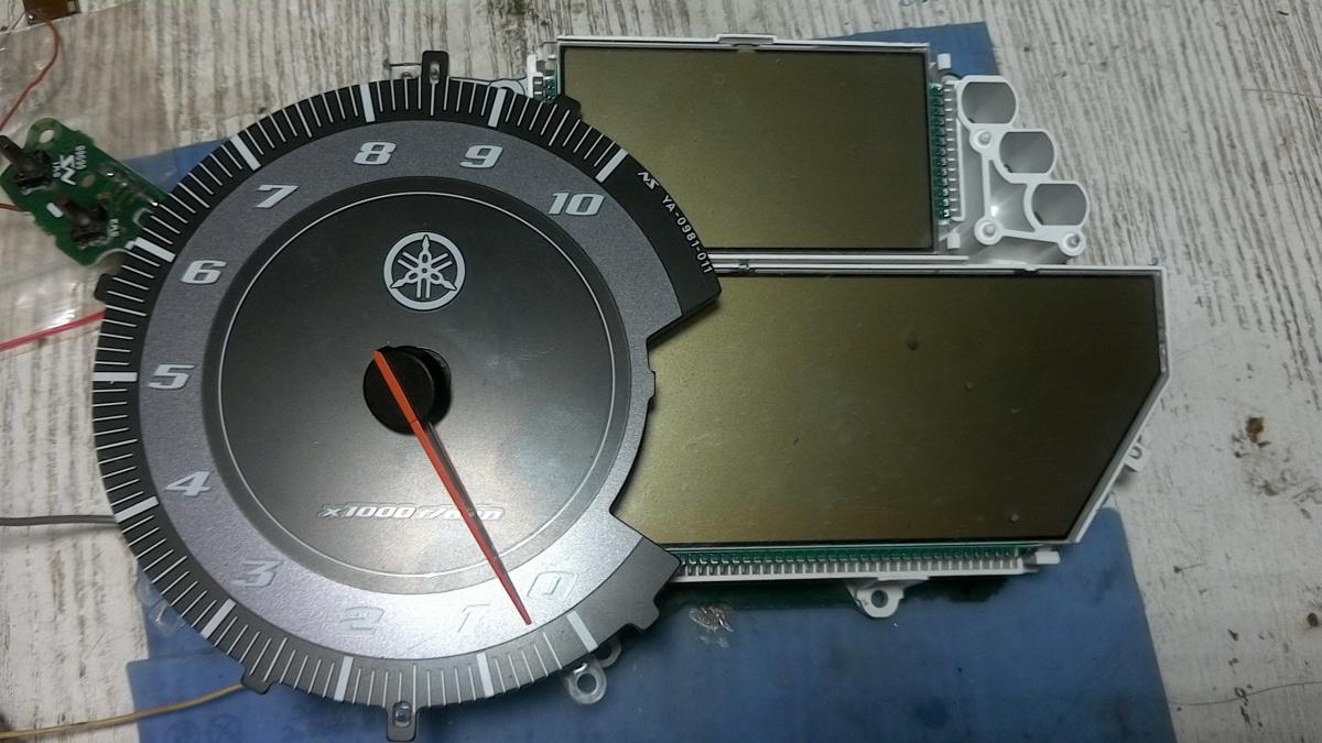

  4. Да ещё знаю что где два дисплея это нового образца 2013г а где один дисплей это 2004г по подключению питания разъёма одинаковы проверены. Мне с извро,,,,, не интересен разговор Досвидос с новым годом.

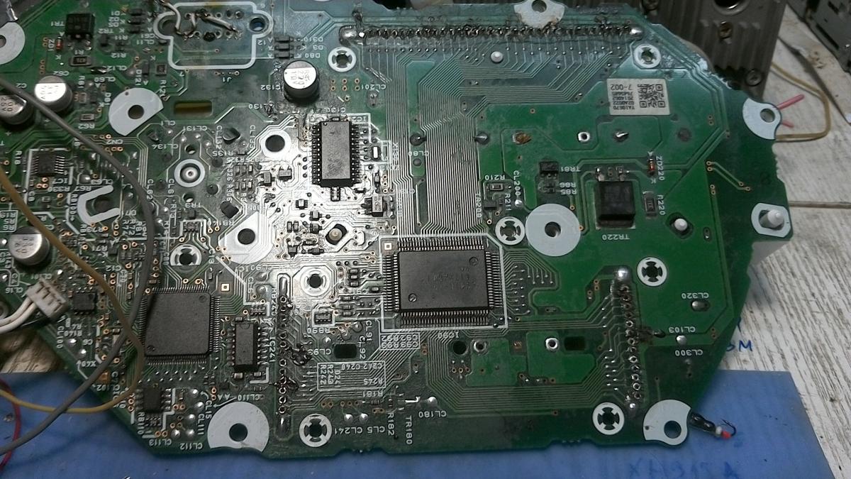

  5. Модель Yamaha всё что знаю . Человек который занимается мотор техникой дал восстановить спидометр после пребывания 1 часа воды .Сказал название и год выпуска остальное мне поборобану. После 3 часов мучения он ожил.

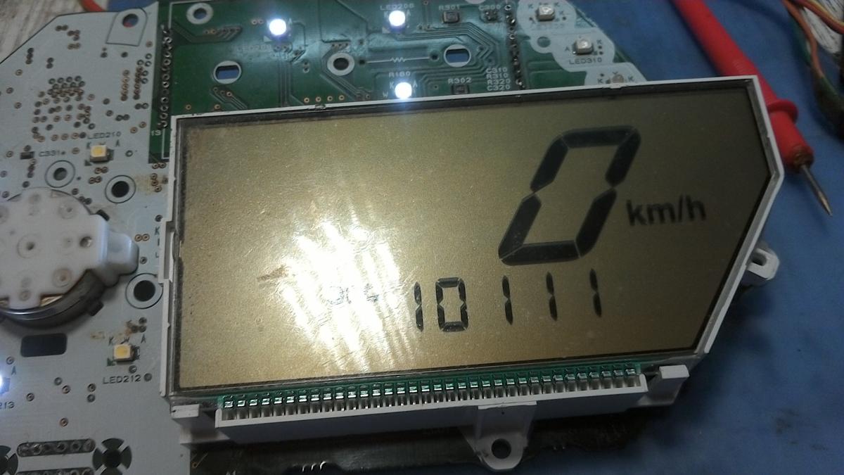

  6. Пятое фота 10111 км баловался с пробегом программатор carprog.
  7. Снегоходы Yamaha после отопления. Дамп выложу заодно после восстановления спидометра и схему подключения питания для запуска. Дамп километража 1497км eeprom 93c66 12345.bin
  8. Дамп снегохода Yamaha 93с66 примерно 2004г пробег 1497км
