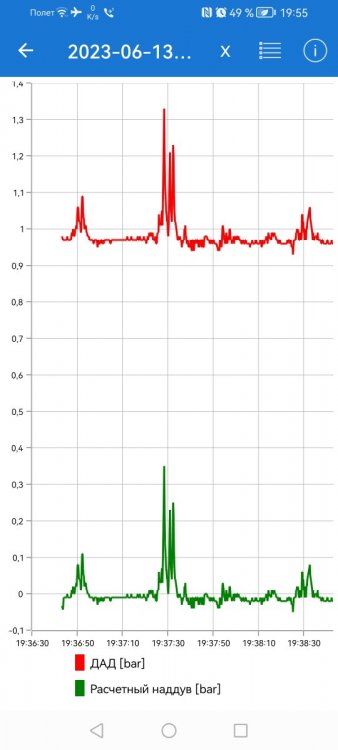

  2. И вот такая разница между заданным и фактическим

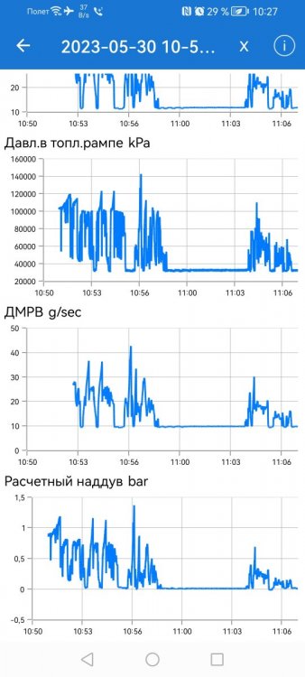

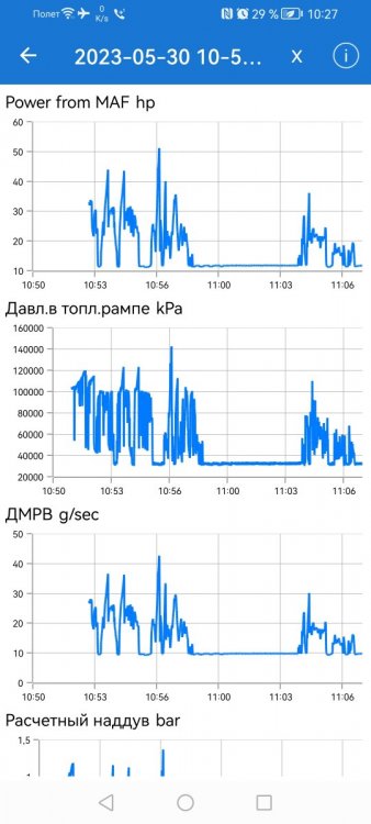

  3. Вот его показания сейчас ещё скрин сделаю в одном графике расчётный и фактический наддув
