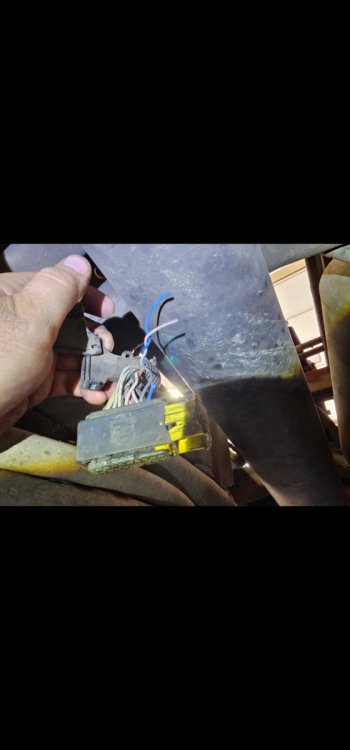

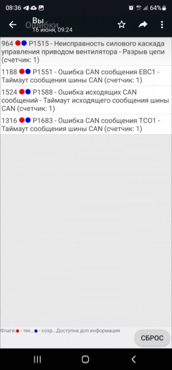

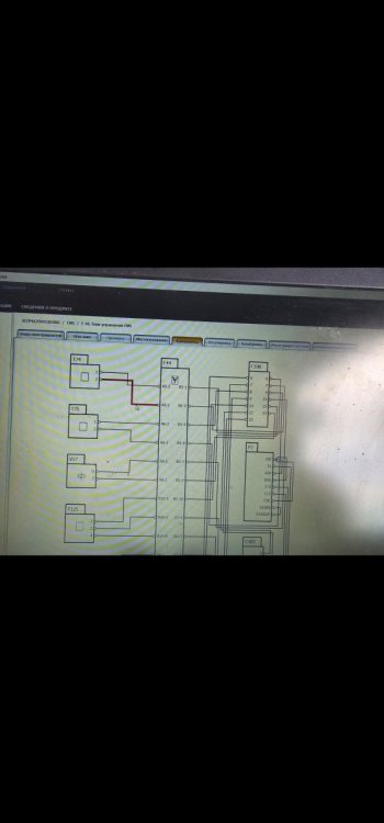

  4. Или выходной каскад в эбу ШИМ управления дозатором не исправен, если провод разъём и дозатор прозваниваються, и дозатор не клинит- проверить подменой эбу EDC7UC31, если работает , эбу в ремонт или замена!
  5. Когда такие ошибки - 1 ошибок таймаут сообщения шины can, на нескольких новых мазах с таким блоком управления с новья были , не обращаю на неё внимания, машина работает прекрасно, остальные ошибки лезут когда электрическая цепь управления дозатором в обрыве, или снят разъём с дозатора, или обломали слесаря разъём на дозатор

  7. Столкнулся с такой проблемой , маз с двигателем ЯМЗ 653 , при движении или когда стоит на месте, при нажатии педали газа в пол - двигатель сначала раскручиваеться до 2500об./мин, а затем эбу ограничивает обороты до примерно 1700об./мин. Были проверены утечки (слив с форсунок - не более 80мл. за минуту на холостом ходу прогретого двигателя,. Также проверял слив в обратку с аварийного клапана на холостом ходу - не сливает совсем) Ошибок в эбу не было , считывал сканматик 2 про, Проблема ушла после замены аварийного клапана давления в рейле на клапан фирмы Bosh , оказалось что аварийный клапан давал утечку в обратку только когда нажимаешь педаль газа в пол. Теперь буду проверять слив с аварийного клапана в рейле ещё и когда педаль газа в пол, и в момент ограничения оборотов. В эбу зашита прошивка с отключением мочевины , возможно некоректная прошивка, и поэтому не было ошибок когда мотор был в ограничении по оборотам , сток прошивки не было чтобы проверить. Может быть кому-то пригодится данный способ проверки слива через аварийный клапан
