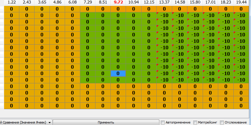

  6. Это от балды за 2 минуты пальцем деланная прошивка. Калибровки модифицированы по принципу "добавим угла убавим топлива, авось не погорит" (смотри аттач). Остальное можно даже не смотреть. Но если прям очень надо (врагу например прошивку залить) - пиши, пересчитаю КС и пришлю. Например? Если КС не посчитаны то нормальный софт это исправит. А если посчитаны - то и не нормальный навроде тупой китайской пиасиньки справится. То есть всё же лучше чтобы посчитаны были. )

  11. Есть вероятность что калибровщики рассчитывали на то что софт при прошивке сам пересчитает КС. Хотя конечно это плохо что в бинаре КС не пересчитаны.... непрофессионально.
