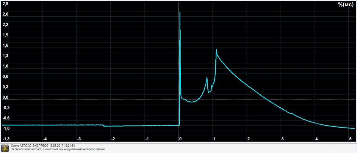

  13. Здравствуйте.прошу сильно не пинать. Р0300 многочисленные пропуски. хозяйка женщина .в другом сервисе заменили катушку зажигания толку нет.я снял осцилограммы со старой и с новой катушек. нет затухающий колебаний с новой катушки.
