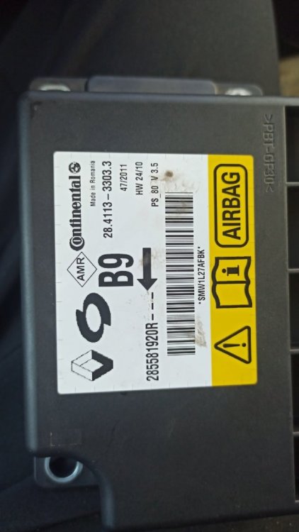

  6. я как понимаю дамп это информация с самого блока подушек безопасности,
  7. дампа нету , пока не знаю что это такое
  8. зарядили ценник , который мне пока не под силу , заказал програматор с алика , хотелось своими силами справиться ,вот пока жду посылку решил написать знающим людям
  9. который стоял старый у меня в мороз была скорее просадка напряжения и он слетел, сама диагностика сказала под замену ,не стал замарачиваться и взял другой блок , в котором ошибки на разомкнутую цепь df258Stromkreis linker Windowairbag(подушка безопасности windowa цепи левая) и df260 правая
  10. Старый вообще не трогал,новый он уже стоял на другой машине, просто поставил , глянул диагностикой удара нету,прошивку ещё не делали
  11. по диагностике рурен , столкновения нету , первый блок родной была ошибка по самому блоку требовалась замена была ошибка df001.второй блок поставил там ошибки на разомкнутую цепь подушек боковых скорее всего которые шторки стоят в основании крыши , визуально глянул отодвинул обивку крыши их там нет , скорее блок от 8 подушек безопасности ,а изначально может у меня стоял блок на 6 , вот теперь незнаю что делать ,, читал на форумах может поставить сопротивление , но я пока чайник в таких моментах
  12. не могу найти техноту на ошибку df258
  13. Здравствуйте,написал ниже комментарии, гляньте пожалуйста
