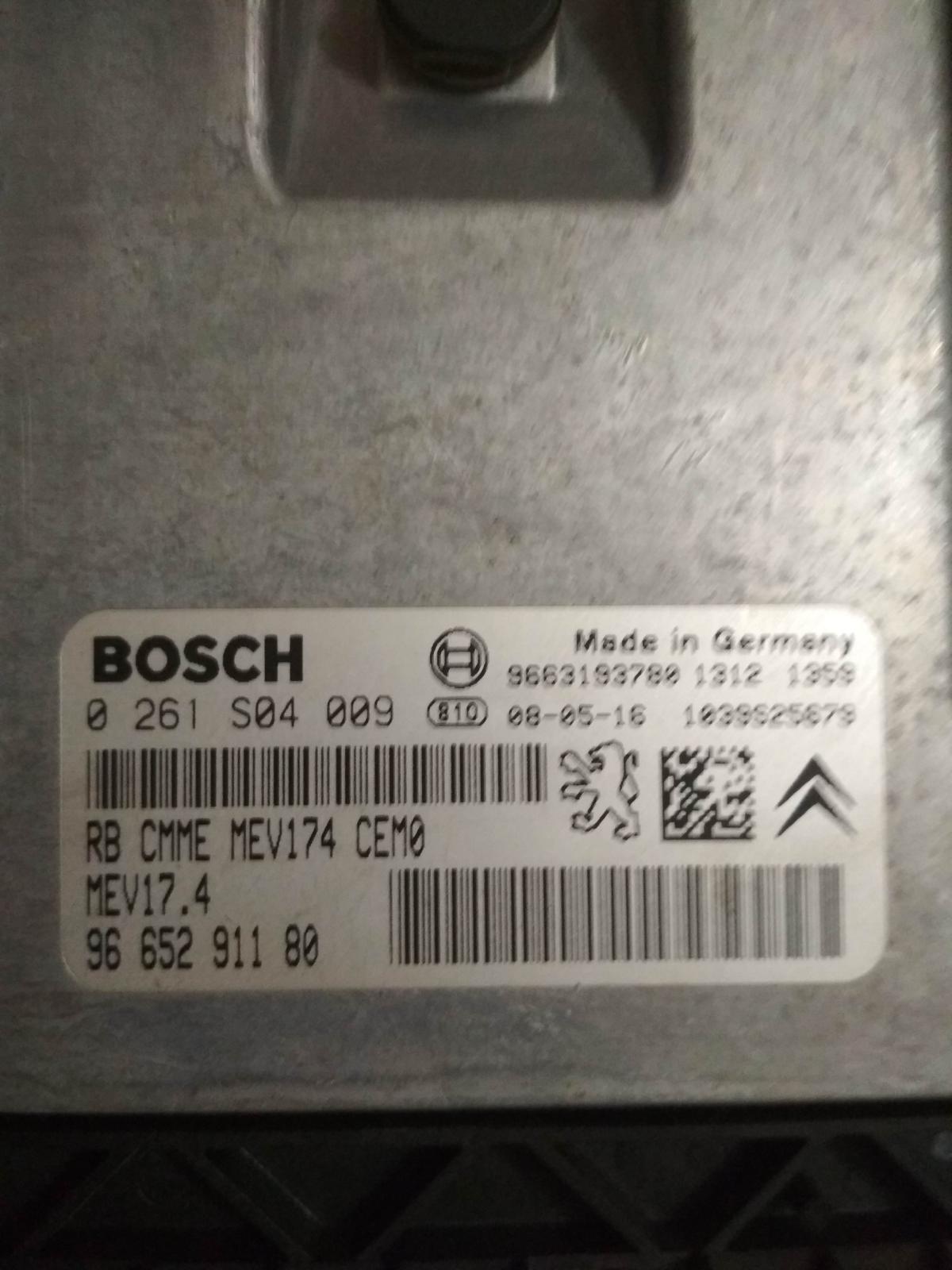

Блок новым можно сделать пропустив дамп eeprom через программу EDC17 immo service: вкладка MEV 17.4 virgin. И вот фото наклейки блока.

Добрый вечер коллеги! Не могли бы вы мне помочь в следующей ситуации: Притянули на шнурке Peugeot 308 1.6i ep6-не заводится. По диагностике через PP2000 в BSI ключ видит и ключ опознан, но заблокирован эбу впрыска. Я хочу сделать эбу "новым" и привязать его к BSI. Но не знаю PIN. VIN код авто:VF34C5FWC55247193. Эбу считывал на столе K-TAGом. Прилагаю фото наклейки блока и дампы.
