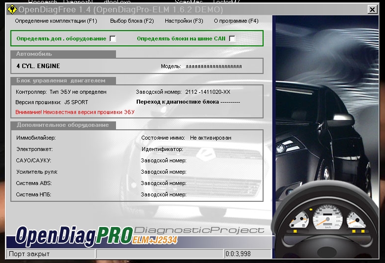

  4. Мужики, не судите строго ! Переворачивая кучу страниц и читая грамотных мастеров...- так и не могу рискнуть скинуть с ЭБУ в прошивке пароль( защиту) .Не знаю , что поставили при прошивке и откатке. ЭБУ ЯНВАРЬ 5.1 -- 61..Обороты на холостом плавают , заводится сразу но глохнет через 3-4 секк....- только на 2-й или 3-й раз начинает подымать на 1300 и работает опускает по норме на 870 -910 .,работает правда не ровно...Диагностику вижу...А прошивка стоит J5 SPORT. Могу я сам попробовать на столе скопировать прошивку ?Не сожгу я мозг ЭБУ , а потом себе..., Модераторам здоровья и добра.. Скажу честно - новичок.
