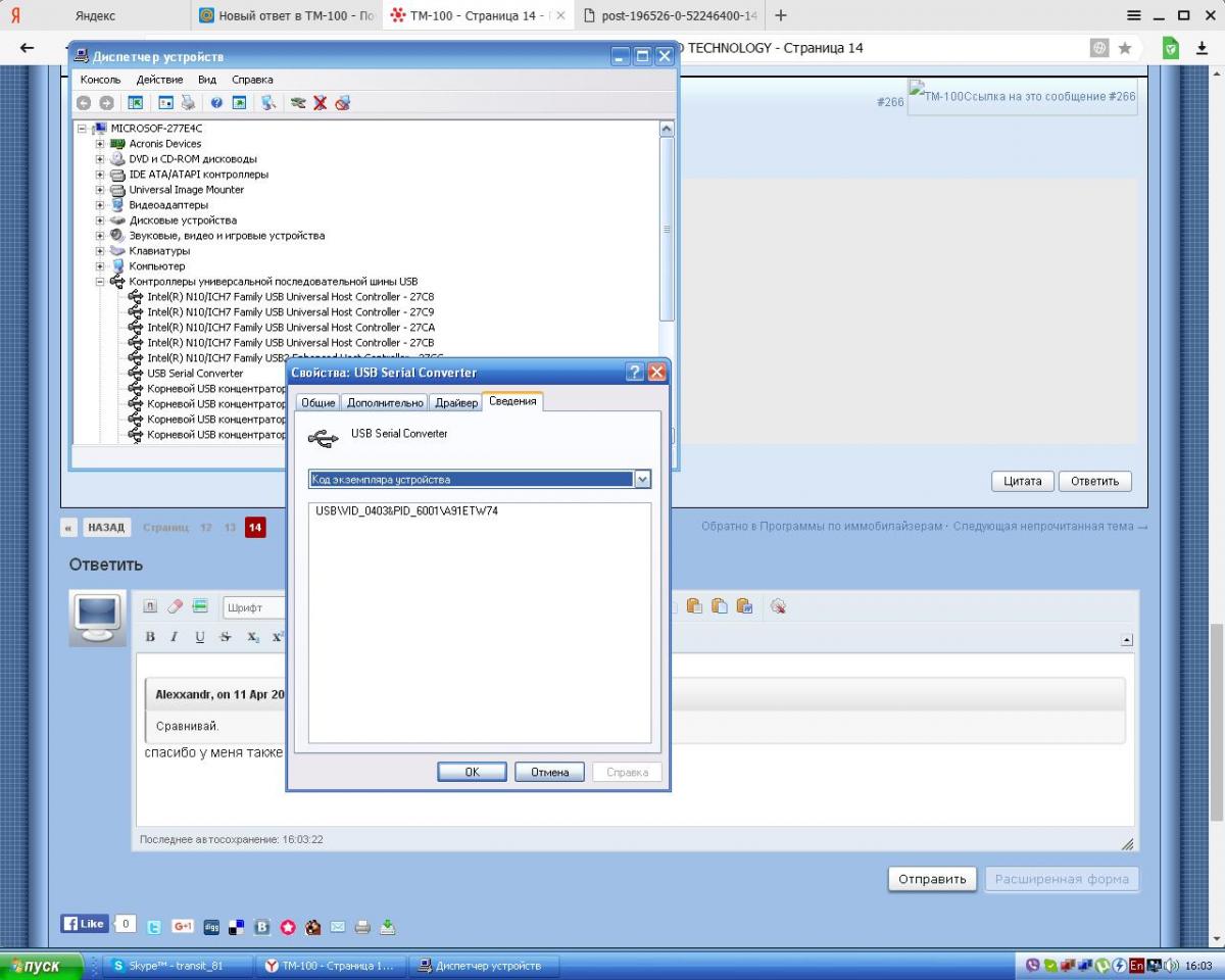

та не зеаю как у вас в диспетчере отображается можете скрины сделать

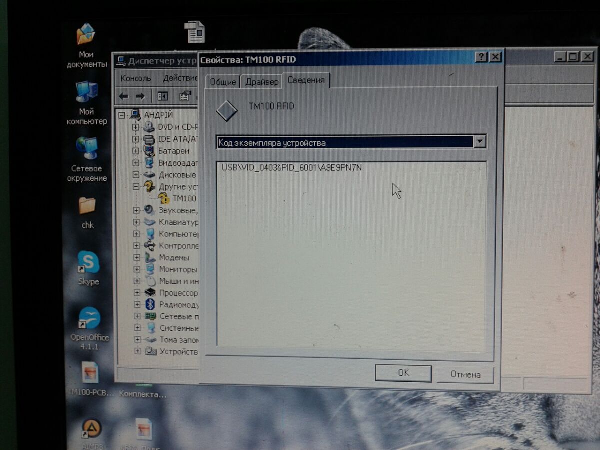

Я точно не знаю продавец говорит что оригинал, но микрухи затерты, я его полтора года обновлял без вопрсов, каждый раз никаких проблем не было, пытались киты по удаленке но ничего не получилось, говорят высылай нам 100 баков за ремонт и 70 пересылка, но боюсь что он затеряется, ТМ100.rar- ТМ-100
скажите кто может списать название микросхем которые установлены в приборе а то у меня практически все затерты, а прибор мигает желтыми индикаторами после перепрошивки на 3.40 версию- Чем прошить ford transit 2012г contitech sid 208
