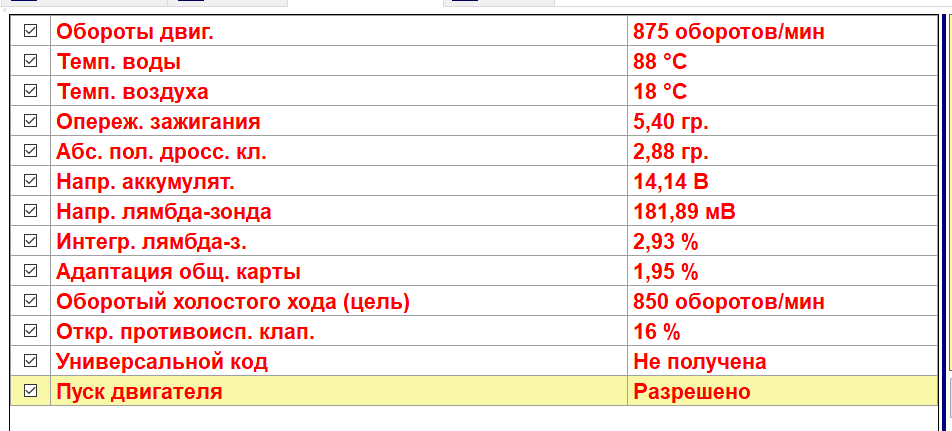

    охарактеризуйте состояние авто. вроде все в порядке, но кажется что что-то не так.
  2. спасибо всем за проявленное внимание. причина найдена.был оборван центральный провод после разъема на датчик коленвала.
  3. стартер крутит. не могу завести. диагностика ошибок не показала
  4. это нормальное состояние или нет.если да то почему не заводится если ошибок нет
