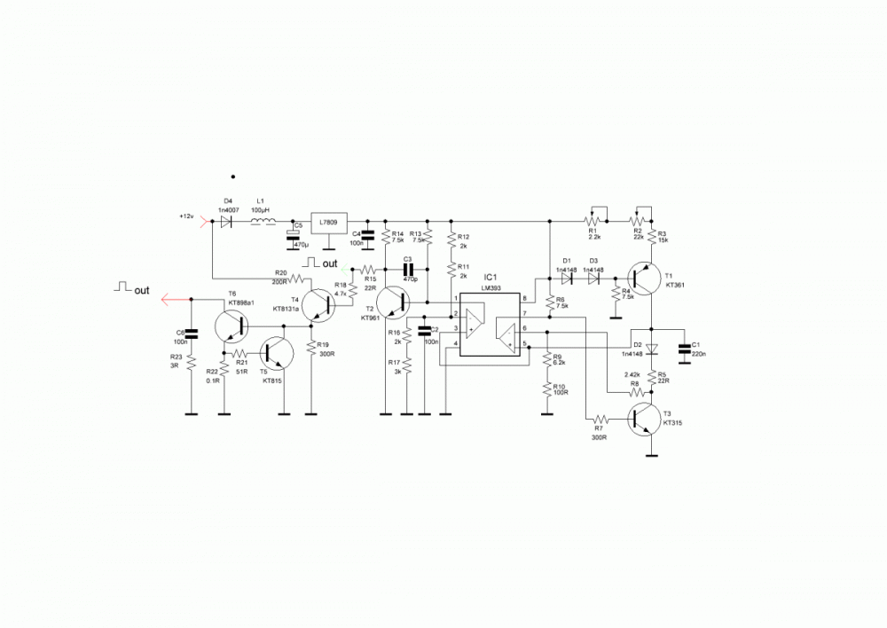

  1. Не так все просто тут должна быть длительность импульсов и частота. АЗ-1 + жгут зажигания 2108 + коммутатор 2108 = стенд для проверки катушек.

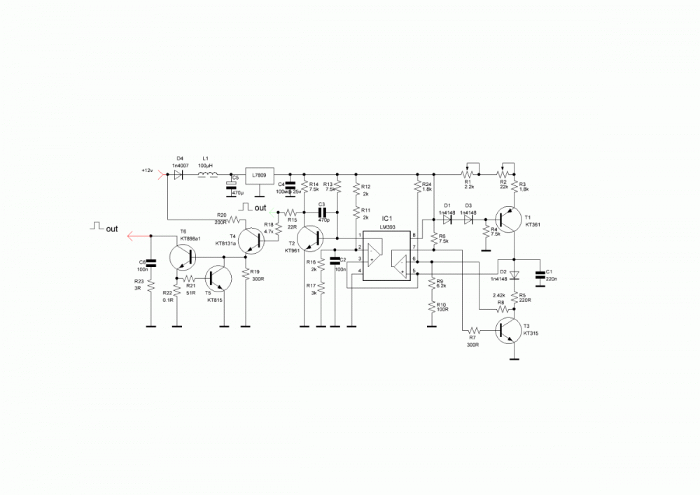

  2. Стенд для диагностики катушек зажигания вот схема 100% рабочая генератор.spl7
