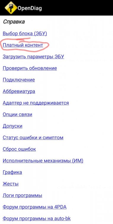

  1. в сообщении программы, рядом с адресом ящика.
  2. никак. её нету плата берётся за часть блоков. если у тебя древнияя лада, или уаз с январём, то прога полная и без оплаты всё покажет и расскажет. а так. читать, что написано в программе. если кратко, то сформированный файл и чек об оплате на электронный ящик шлёшь и ждёшь ответа. полученный файл суёшь куда сказано и наслаждаешься
  3. читать помощь в проге, или внимательно ознакомиться с https://www.opendiag.pro/android

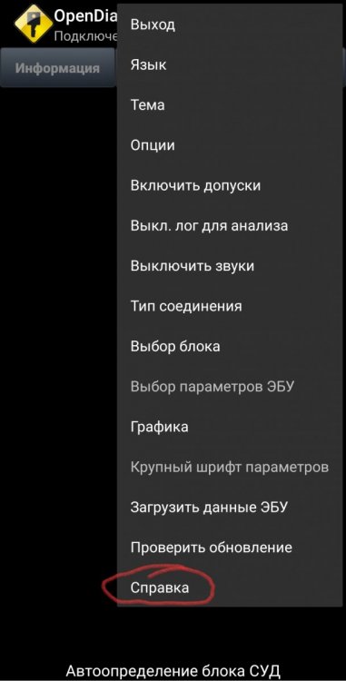

  6. хых! форум вообще дело добровольное, да ещё и спросил в субботу в канун праздника... а в пнд уже 'спасибо'
  7. инструкция внутри программы есть. пошаговая

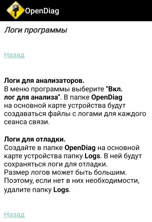

  10. поездив понял, что очень не хватает режима 'записывать только последние десять минут (полчаса-час)' имею плавающую проблему: в жару просто глохнет. чуть остынет и заводится как ни в чём ни бывало. ошибок нет, а ездить с логом несколько дней такое себе занятие. хочу по показаниям отловить причину (подозреваю дпрв, но наобум покупать неохота)
