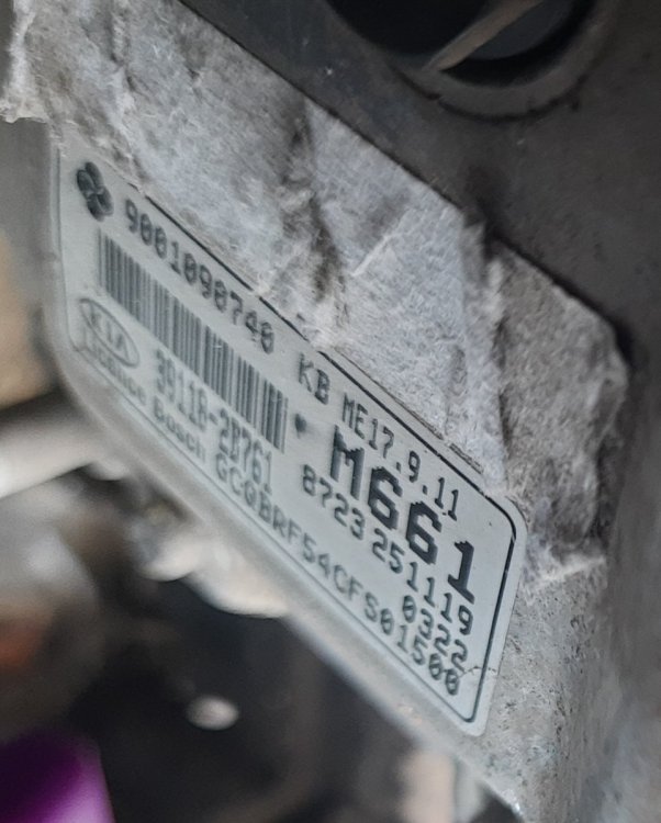

  8. Доброго времени суток, уважаемые форумчане. Тему создавать не стал,пишу здесь. Пришла рио 1,4 16 год с не включающимся кондиционером. Изначально параметр давление показывал адекватно, 5000 - 6000 гПа однако запуска не было, хотя ЭБУ видел запрос. Проверил все, все ок. Через ИМ на заглушенном моторе муфта отрабатывала. Посмотрел на иденты блока и на шильдик и понял что стоят разные софты. Прошил сток который на шильде, тачка не запустилась, оказалась там ключ без чипа и было иммо офф. Прошил офф с идентами, которые были и получил картинку как в 1 посте. Давление всегда 16627,2. Перебрал вообще все софты, ничего не изменилось. Зашил обратно офф, который был по идентам, опять давление 16627,2. Пока затык. Аппаратно все исправно, вся проводка вызвонена, все приходит куда надо. Подскажите откуда цифра в 16 очков, при напряжении на датчике 1,1-1,2 вольта. Пробовал переменным резистором вместо датчика, напряжение блок видит адекватно но изменения давления не показывает. Забыл добавить. Изначачально не было включения вентилятора, после играния с софтами вентилятор стал запускаться от кнопки кондея ,но давление 16 бар всегда.
