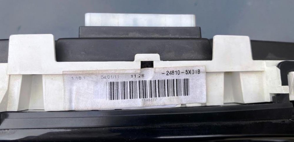

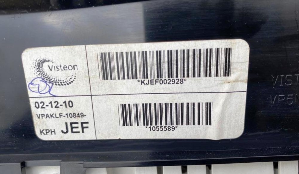

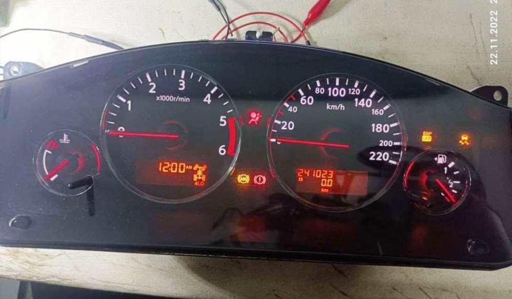

  2. Доброго дня! Nissan Pathfinder диз. 3,0л АКПП 7-ми ступка. Привезли панель с мертвым процем. Поменял, пробую подкидывать флэши с форумов и из кар дампа. С 2,5 литровых не работает левая половина панели(тахометр, температура, значок передачи) так же не включается 6 и 7 скорость. Нашел флэш с номером 5Х21Е - практически все заработало, но глючат стрелки тахометра и спидометра, как буд-то во что-то упираются при оборотах 3000 и скорости 90км/ч.(моторчики живы). Я так понимаю, нужен именно родной 5Х01В. Может есть у кого фулл, ну или флэш (епром я нашел) с этим номером
