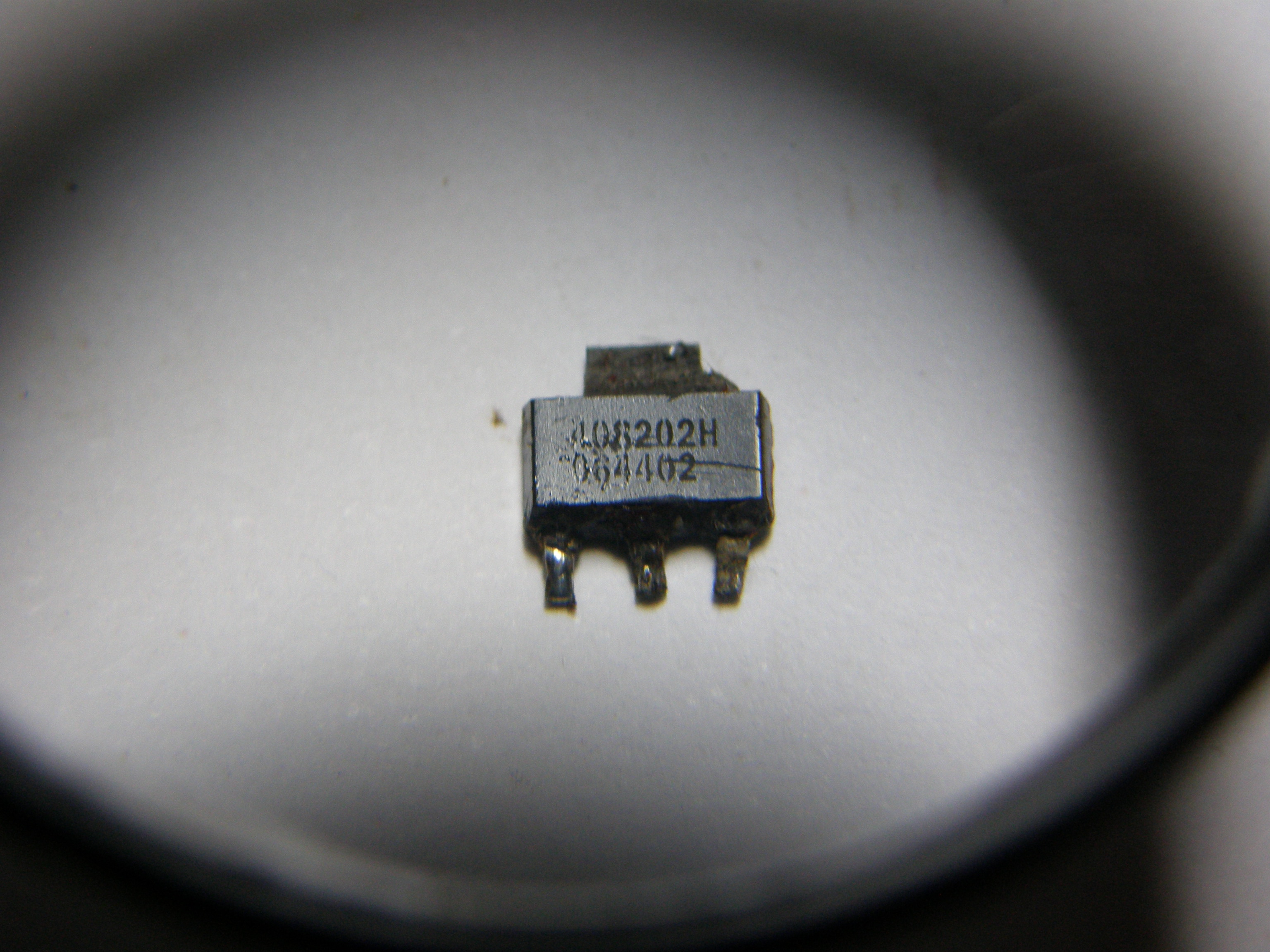

  20. согласен полностью,90% можно сказать что косяк в пайке,если в плате уверен на 100% то ищи в панельки не пропай ну и проц тоже проверь на контакт с с соседними ногами,схемы и софт выложенные здесь полностью рабочие на 100%,если блок до этого нормально функционировал,к нему претензий нет, вывод один искать ошибки в монтаже. Самое хреновое это когда все собрал, спаял, прошил,машина завелась,ты весь в эйфории что вроде бы все получилось,подключаешь бук и вот тебе на "Нет ответа Start Communication" и идешь обратно разбирать.Советую собирать на шлейфе,так хоть дорожки целы будут и прозванивать и перепаивать можно. Тебе сейчас поможет только тестер с иголками и терпение.Удачи
  21. я собрал не один инженерик,знаю наверное почти все грабли,конечно же я читал уже переделанный блок с залитой бир прошивкой,у меня есть проверочный далас,ставлю его прога GM_GT читает правильно,ставлю микруху которая была выдает результат на фото,хотя выпаянную микруху не мог прочитать даже через специальный адаптер(читает все даласы на ура),вот и хотел спросить может кто знает что могли поставить с завода,резистор на 4.7к стоял как положено. проблема сама решена,выпаял микруху из таблетки поставил в блок изменил в хех значение на 33 и все работает. Отдельно хочу сказать спасибо GM_GT за его труды во вклад в развитие темы.
  22. добрый вечер всем.принесли январь 5-ый на переделку под инженерик,на месте далласа была припаяна микросхема,я её выпаял,но прочитать мне её не удалось(есть специальный адаптер)ни одной прогой,прочитал прогой GM_GT выдала результат на фото.что может быть за фрукт такой,уж больно код какой то странный
