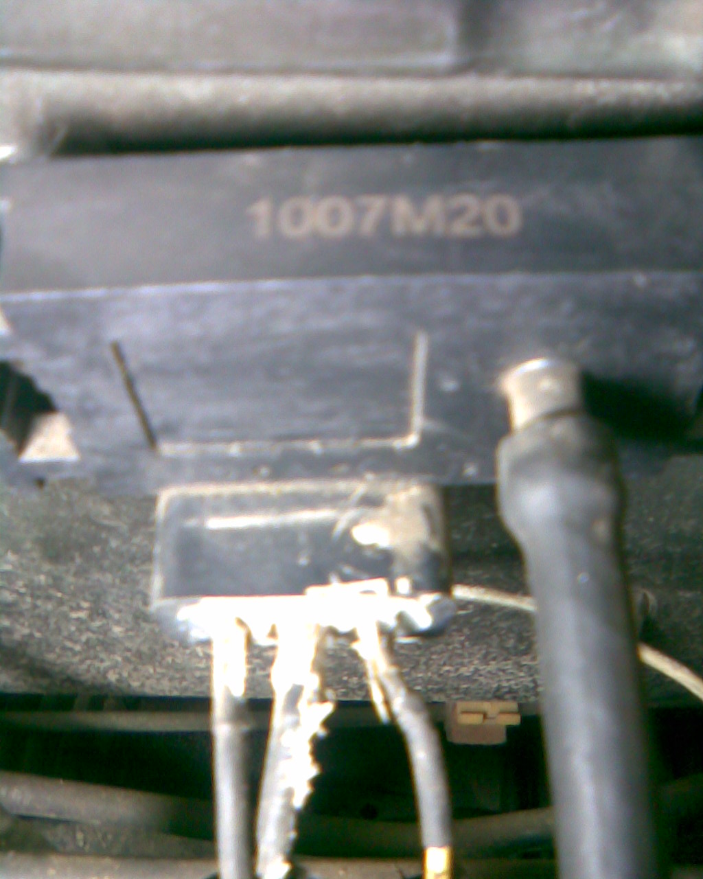

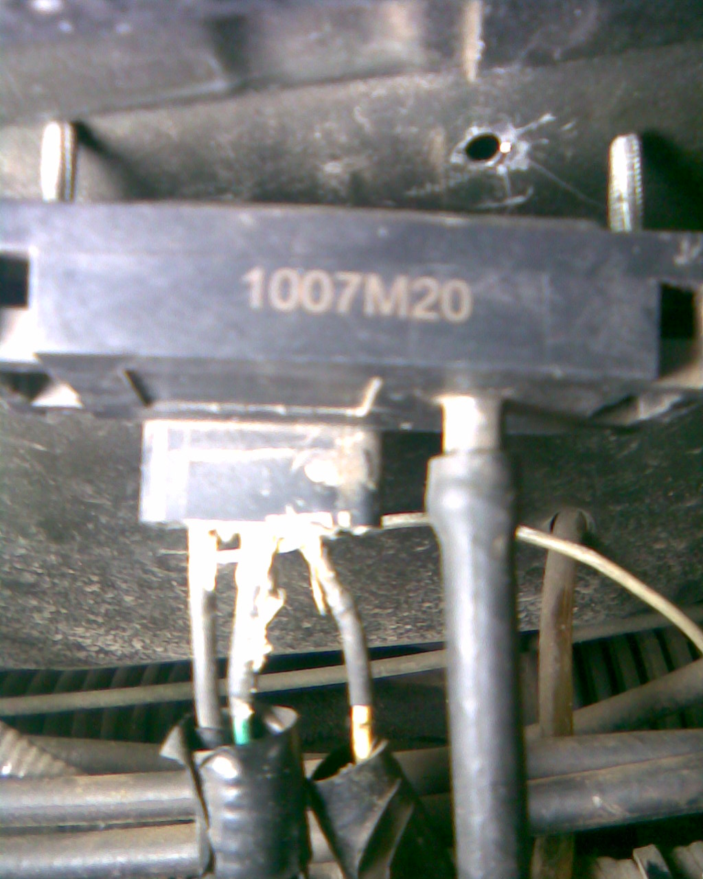

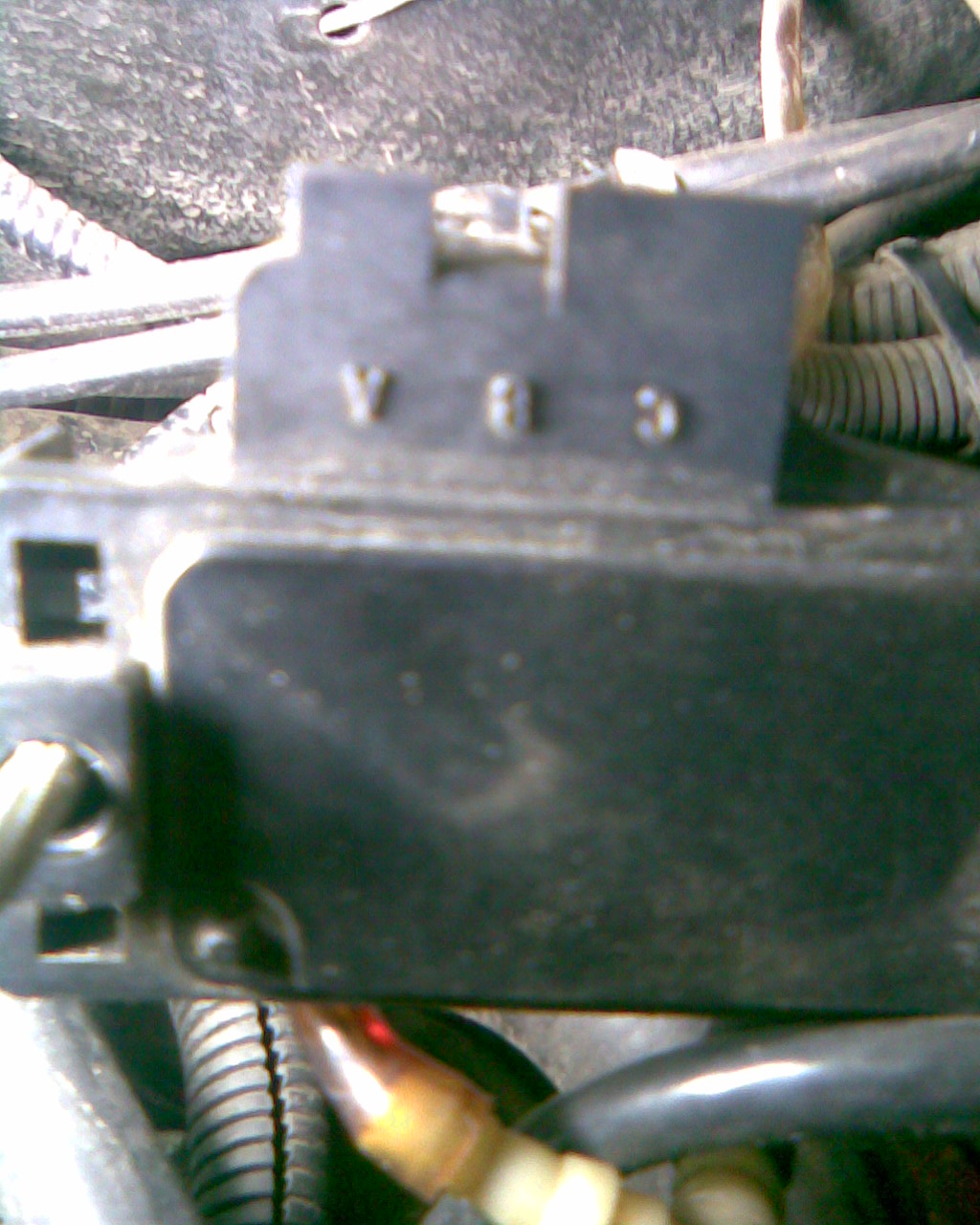

  3. Нашол ДАД маркировка 1007м20.Больше ни чего на нём нет.
