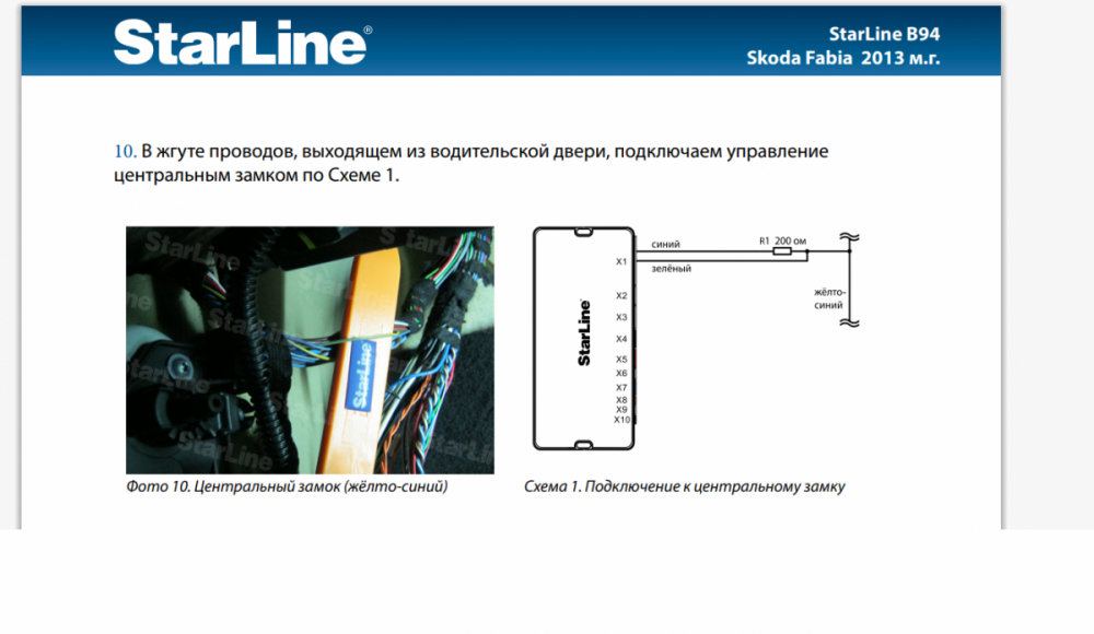

  8. У старлайн карты монтажа налеш и там написано было синий открыть проямой минус закрыть зеленый на жтот-же провод только через резистор 200 Ом
  9. Я через нее и делал
  10. Вобщем сделал на 1 и на 5 канал через резистор все заработало
  11. Сейчас посмотрел у старлайна они через резистор 200 Ом ставят 2 провода по - на один контакт открыть просто по - а закрыть через резистор на этотже проввод
  12. В общем все настроил кан шину нужно в 2 местах зацеплять,начало работать сейчас траблы с Ц/З По кан шине не хочет работать не открывает и не закрывает пробовал отключить режим slave все равно не работает на портале нету у них по шкоде фабиа 2014гг информации а/з заработал но с Ц/З не могу разобраться
