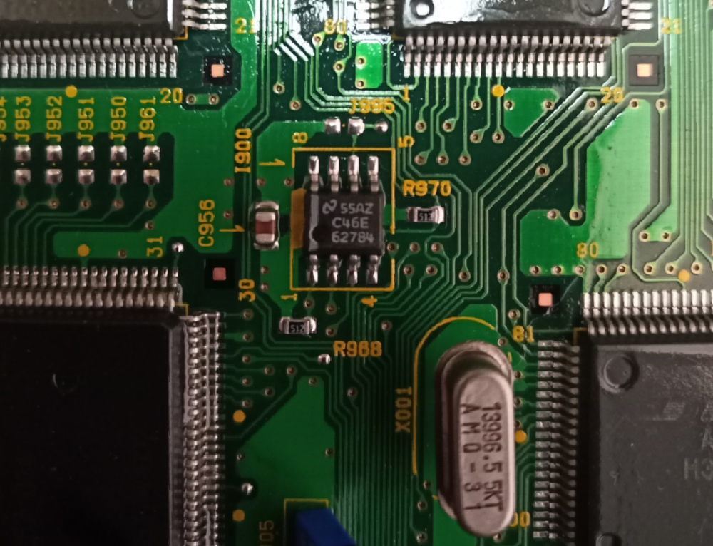

  2. Добрый вечер всем, попалась данная машина с полной утерей ключей после длительного простоя. Прописал чип, со слов хозяина завелась три раза и на этом всё, машинка далеко ездить туда нет возможности, подозрение на синхру. Может кто проверить, дампы прилагаю в моторнике 93С46 в иммо мотя MC68HC05B8 чип писал на Т5 получился 33 Orig.bin ЭБУst64x16.bin

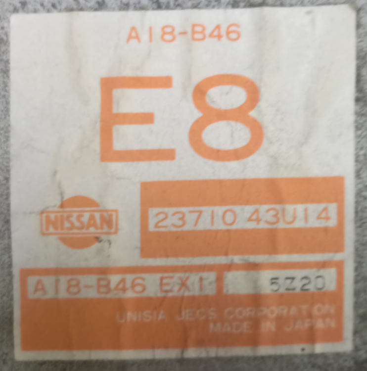

  6. На это ведро наверно врятли есть у кого дамп, если офнуть то нужен моторник?
  7. Какой выход есть у кого нормальный дамп? Так как микруху я стёр окончательно
