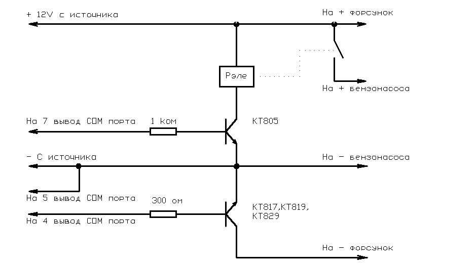

  12. проблема РЕШЕНА!!!!! я тут писал что программа летит как реактивный самолёт, так вот чтобы этого не было нужно прогу поставить в авто запуск! и всё! ноут заработал и промывка заработала а можно ли к этой байде приделать опто развязку? ком на ноуте жалко. если можно дорисуйте а то я с машинами больше чем с паяльником
  13. собрал вот такую штуку,ногами не пинать, на компе работает на ноуте нет НО ногда скважность при кавитации ставлю 1 при кавитации то срановится чето похожее . может транзистор запирает или както так :)

  15. жалко отдавать 105 уе за автономные мозги :( буду мучаться до последнего!
  16. Надо искать СТАРЫЙ ноут. На современных не ставят, хотя лучше бы оставили Комы, вместо всяких HDMI, DVI и т.п. ноут точно старый! :)
  17. я всё понимаю но вот только ноут с "заводским" комом. вкл и выкл бензо насоса работает отлично а с управлением форсы проблема
  18. спецом искал ноут с заводским комом
  19. так главное на ноуте и на компе одна и таже винда стоит. на компе работает на ноуте нет. вот блин!!!!!!
