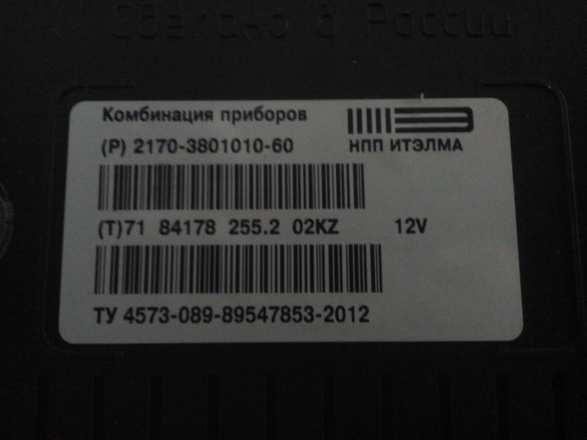

  6. Вот маркировка дисплея, может кто подскажет где приобрести, что-то пока в поиске нет положительных результатов. AMPIRE / AM480272QTZQW01H
  7. Поставил перемычку вместо дросселя L1, после этого все заработало как надо, кроме экрана, точнее экран включился и показывает рисунок той козы, которая его убила. Даже и не знаю пока где новый экран искать.
