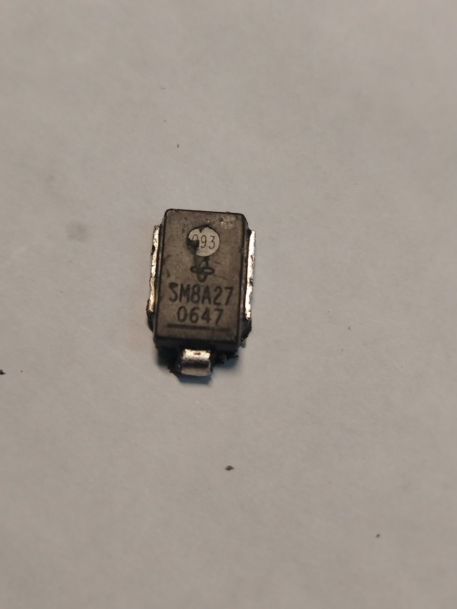

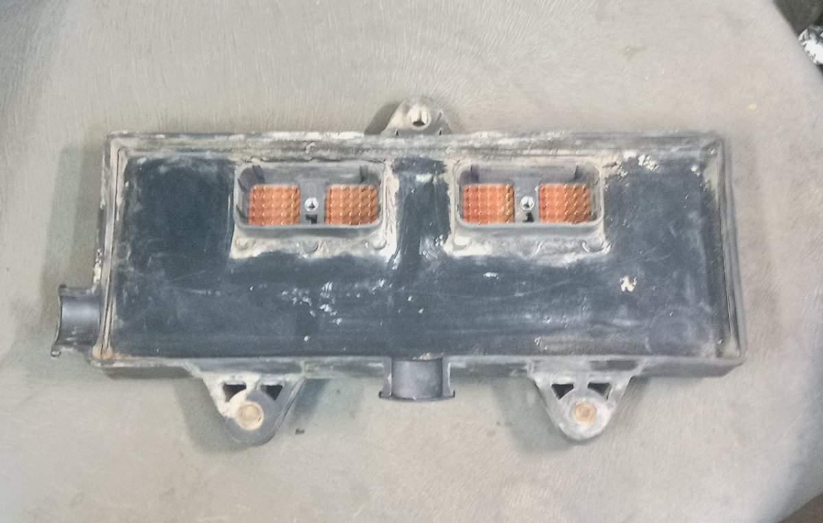

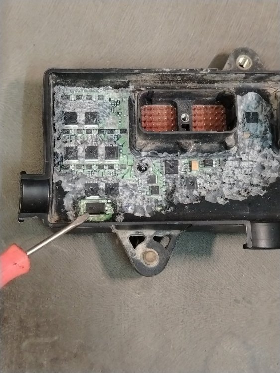

  2. Всех приветствую! Может кто подскажет где на ЭБУ установлен диод предохранитель (супрессор). Блок залит компаундом. Весь ковырять сложно. Нужно узнать конкретное место.

  5. Это тоже понятно. Разбирать нельзя.
