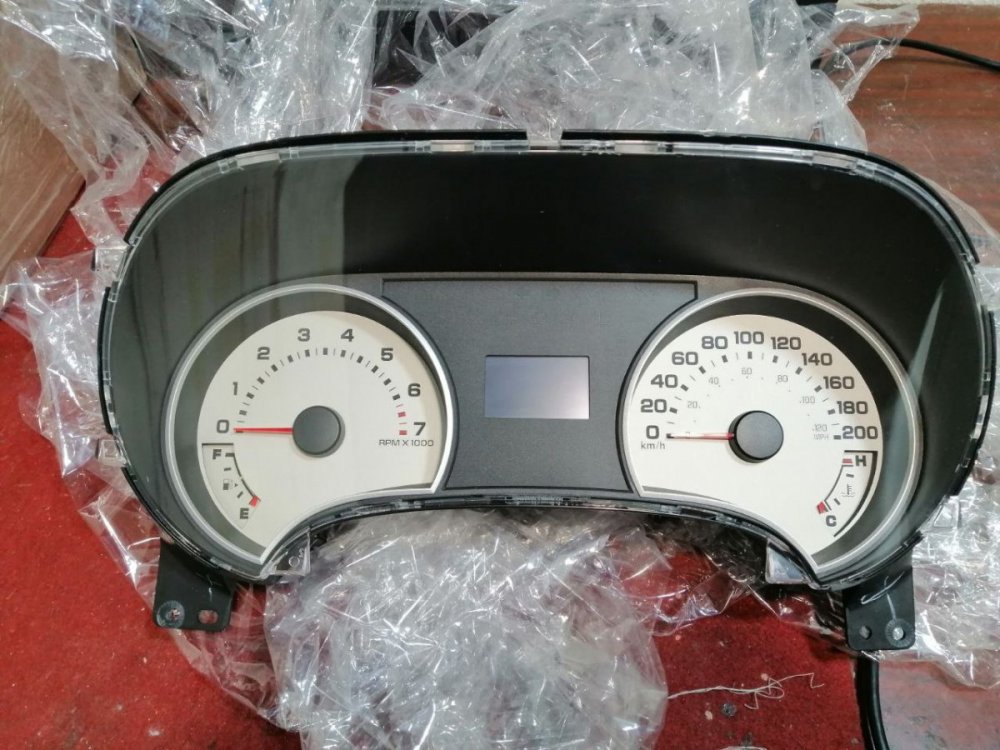

  1. Попробовать смогу только в конце месяца, тк брат в отъезде... Если версии прошивок не совпадут ни чего страшного ? Пробег тоже в этой еепром? Пробег то в принципе не важен...
  2. Ещё не вскрывал, на днях могу вскрыть. Пока тут на форуме нашел вот такое фото. Источник
  3. Потому что у нас толковых спецов нет. В крайнем случае придется перепаять моторчики или перекинуть связку проц+еепром. Из специализированных приборов, у меня только есть launch x431, но не знаю, справится ли он с пропиской ключей...
  4. Приветствую. Подскажите пожалуйста как правильно перенести ключи в другую приборку Ford Explorer 4 2006 ? Можно ли решить копированием дампа еепром или ключи переместить из родного дампа в другую приборку ? Программатор еепром есть, WinHex пользоваться умею. У брата данный Ford моторчики на приборке все убитые (кто то там уже ковырялся) . Авто заводится без проблем. Купили приборку с разбора. Приборка на фото.
