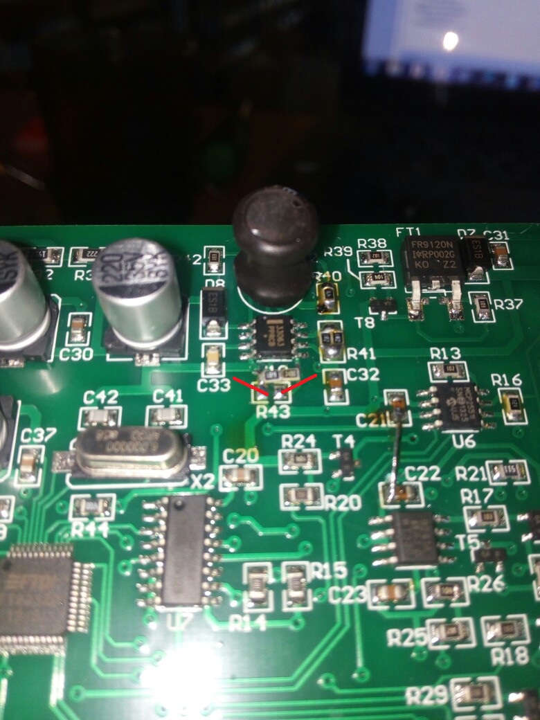

  9. подскажите какие номиналы должны стоять R41 и R43??
  10. также заместо r41 стоит спарка их двух номиналы не видно
  11. Подскажите. получил пиасини ..покупал в Екатеринбурге магазин Экса ком. доработанный. но пересмотрел все платы выложенные здесь..и нашел отличия..в частности пометил на фото..может ли быть косяк тут? читаем эбу Мурано..все прекрасно считывает..но писать отказывается...питание на эбу с 10пинового шлейфа идет всего 10.87 . а на 20 пиновом шлейфе в первом пине всего 3.7 ...на плате уже кинута перемычка. Вместо резистора R43 сделаны два..номинал не видно толком

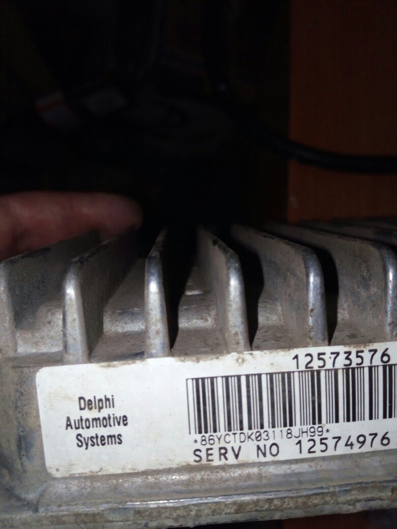

  17. Привет всем откликнувшимся. имеем Chevrolet TrailBlazer 2003год 4.2 ..задача была прошить . оборудование MiniPro/TL866II+. Отпаяли флешку считали ..файл который считали прилагаю. Отправляю по договоренности одному калибровщику ...он через 15 минут пишет мне что сделать не может (задача стояла отключить контроль каталиков) Нахожу еще одного человека ..он соглашается мне помочь .стаж работы у него более 10 лет.. Я отправляю то что считал ...оплачиваю ему оговоренную сумму...получаю новый файл .. заливаем ..пытаемся запустить ..стартер крутит .запуска нет..блок на диагнозу идет ..ошибку пишет по контрольной сумме P0601. . пишу человеку снова..что у нас проблема..он присылаем мне еще один файл ..история таже..в итоге нескольких выпаек флешки ..мы ее повредили ..подкинуть такую же не откуда..я принимаю решение купить такой же блок( как выяснилось это было ошибкой) купил поставил и тишина))) иммо не дает запустить)) тут же договорился с другим продавцом купил блок+иммобилайзер+комплект ключей (благо все по адекватной сумме досталось) машину запустил отдал человеку ..чтоб он мог двигаться пока я буду решать эту проблему. Опыта маловато у меня)) раньше только с наше марками работал в основном. по чипу)) Так что не пинайте сильно. Может кто проверить ..что не так с оригинальным файлом? то что он мне присылал не могу тут почему то закрепить..пишет не верное расширение. shevrole.bin
