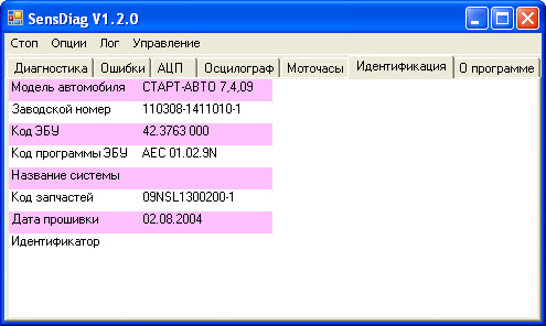

  6. Скан стока до установки прошивок что сейчас стоят. Установили две, переключаемые, Карлсона и MLG. Надо было бы сток оставить для сравнения, так как они очень похожи. Нормальные они, хорошие. Машинка ожила, но ищу оптимальный вариант(горы хоть и не высокие, но гоняю по горной местности) чтобы оставить ЭБУ в покое.

  8. Не поверите, только 69500 км. Гаражное хранение. Продублированы все массы и добавлены на ЭБУ и МЗ. Состояние датчиков и их разъемов удовлетворительное, а так же блока предохранителей и колодки микаса, зачисил, проверил. Недавно поставили тюнинг прошивку, но она на мой взгляд старая, где-то конец 2000, начало 2010. Машина едет бодрее, на перекрестках не глохнет, носом не клюет... Но что-то не то все же, и расход великоват, как и раньше. Хочется свежее и проверенную. Скачал тут по совету Sens13benzE-0fix4n , с другом будем ставить. Готов даже купить, но сами понимаете, нужна уверенность что от автора и не левая будет. За деньги уже и требования, это не шара)))
