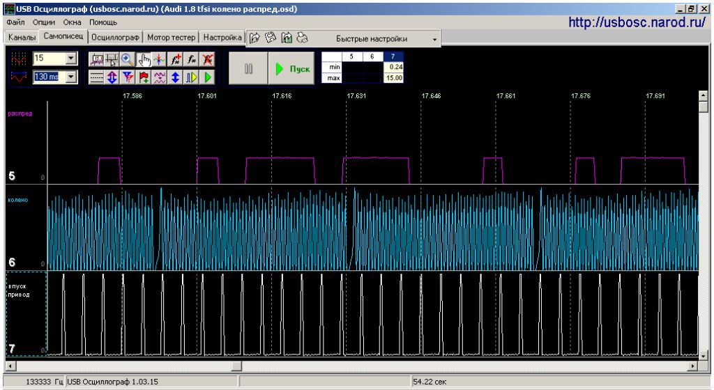

  9. Приехали проверить датчики виноватые или что то с газораспределительным механизмом.Ошибки считал сканером р000А00 ряд1.впуск.клап.рег.фаз газораспределения происх.сликом медленно. р034100 датчик положения распредвала.датчик G40 недостоверный сигнал. р001600 ряд1датчик пол.распредвала-G40/датчик пол.коленвала-G28 несоответствие сигналов. Жалуются на плохой запуск.Снял осцилограму В итернете нашёл с такого же двигателя просьба может мне дать пояснения и я склоняюсь что это авто надо к мотористам вот что я нашёл Извините вложениями не умею пользоваться верхняя осциллограмма которую снял с авто нижняя это нашёл в интернете audi (1).pdf
