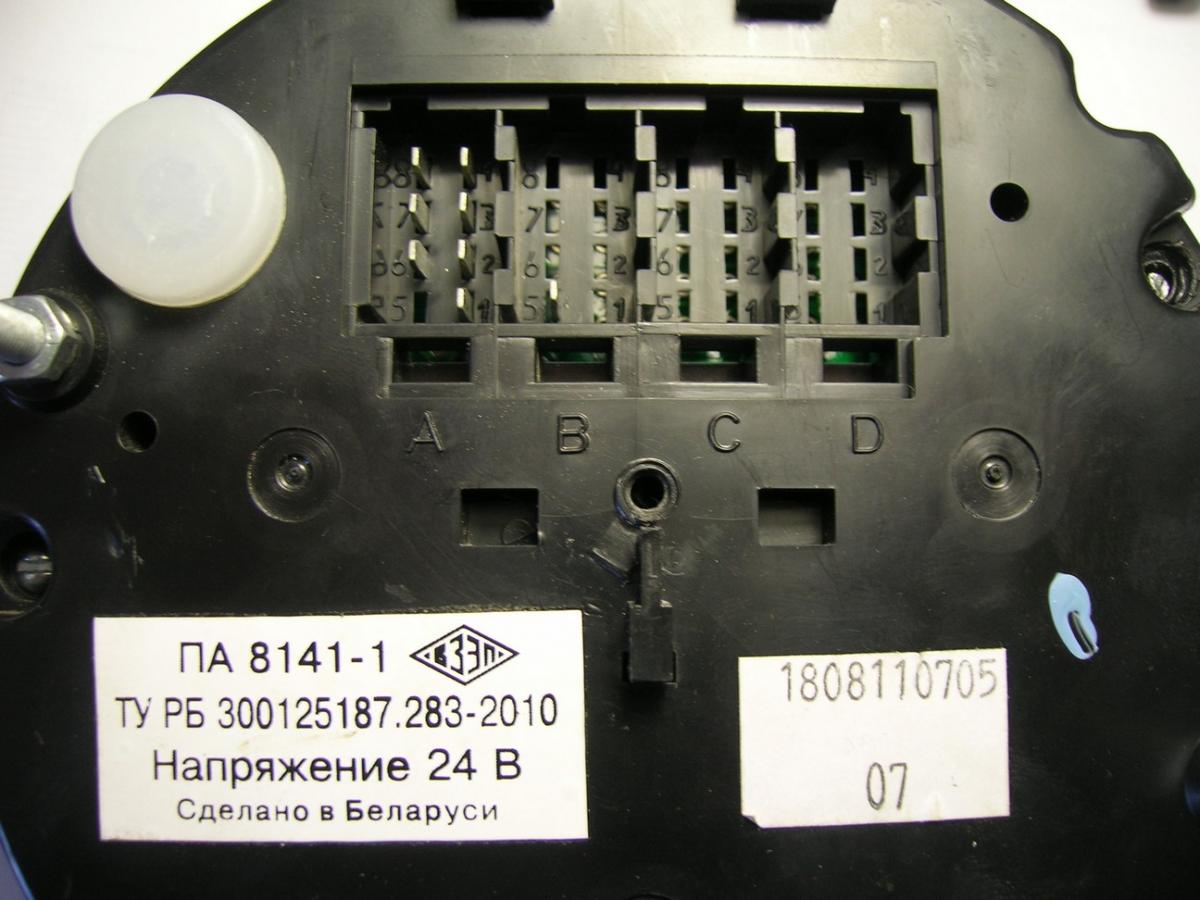

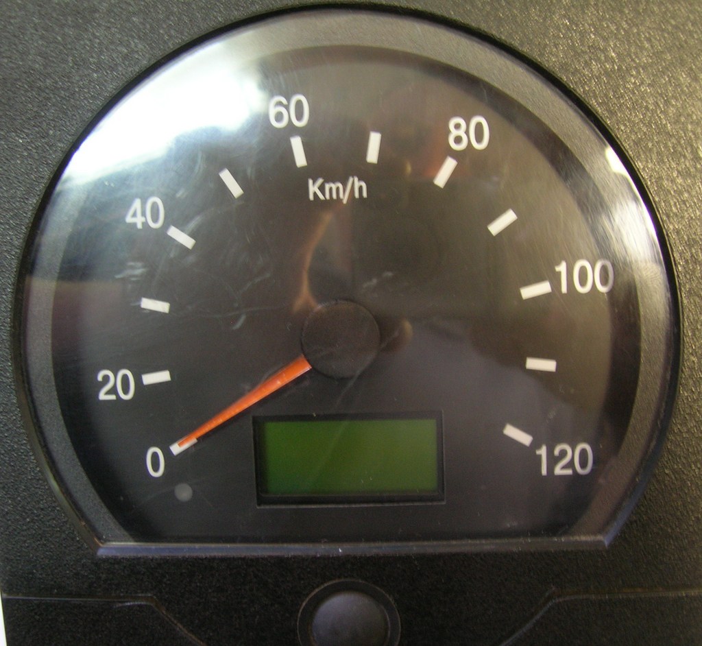

  9. Газель ЗЭиМ-Лайн 2009 3110.3801000 ПО0538 При чтении побега AMprog 3.4F, доска пишет Auto и перегружается. проц Pic16F874A, AMpog исправный.Производитель грешит на панель. Были несколько штук. Подскажите ,может есть подводные камни?
  10. Да,есть. Тоже не работает.Спасибо за ссылку.
