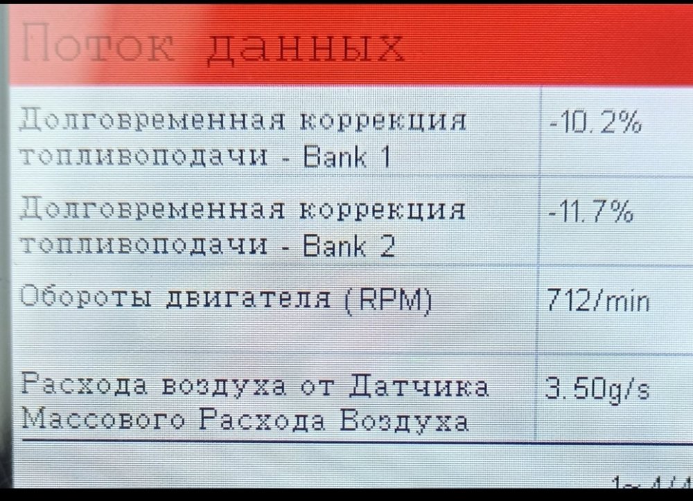

Лексус RX 300 2 ген, долгие топливные коррекции -10%.
http:// Все свечи в таком состоянии. Кстати, ДМРВ поставил б/у.
Привет. Устал я ездить по диагностикам и диагностам. Коррекции не поменялись. Поставил все оригинальные катализаторы, меняли ДМРВ, проверяли давление топлива ( стабильно 3.5 кг/см). Расход топлива по трассе 10л/100км. https://youtu.be/Hyv4_hStqVQ https://youtu.be/Hyv4_hStqVQ https://youtu.be/VPeiNs3OVDo Подскажите пожалуйста куда дальше копать? Коррекции в минусе, а говорят, что бедная смесь.
Проверил. Он работает нормально. Склоняюсь к мысли, что это из-за отсутствия передних катов. Хочу всё вернуть на место, только новые стоя очень дорого, а информации о качественных ремонтных не могу найти.
