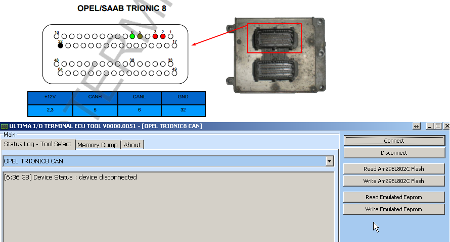

  8. Добрый день! приволокли авто SATURN 2.2Л. ДВИЖОК опелевский . С убитым в хлам эбу делпи. был куплен блок от вектры 09391253 и при замене возникла проблема родной блок без иммо соответствено имобелайзер отсутствует. ЕЕпром стоит A82C250 как сделать иммо офф ? Подскажите пожалуйста !
  9. ключи может и не слетают а вот дамп всетаки был битый ! Мир не без добрых людей дамп поправили блок ожил. Что касается пин кода если он был изменен то в дампе читался бы другой. Куча критики толку ноль. Человек молча посмотрел дамп ,поправил и все заработало !

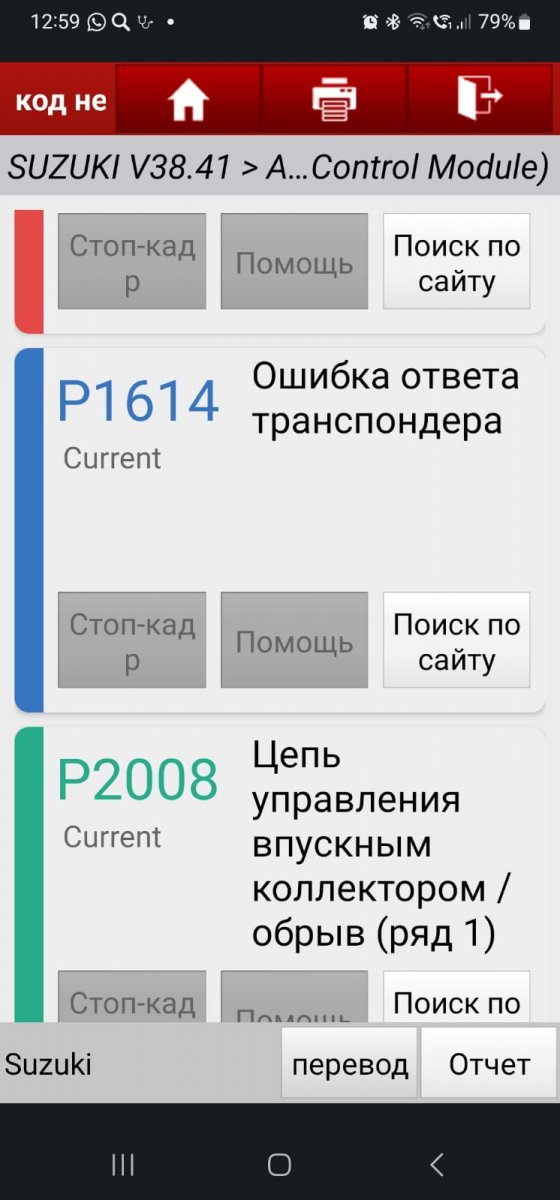

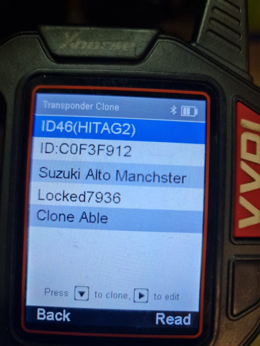

  11. Добрый день добрые люди ! Нужна помощь . Пришла грант витара 2.4л 2010г. моторник 33910-78K00 слетели ключи ... считал дамп 93с56. кальк выдал пин 9622 . пин не принимается . посмотрите пожалуйста дамп может возможно поправить ? 93с56 (2).bin

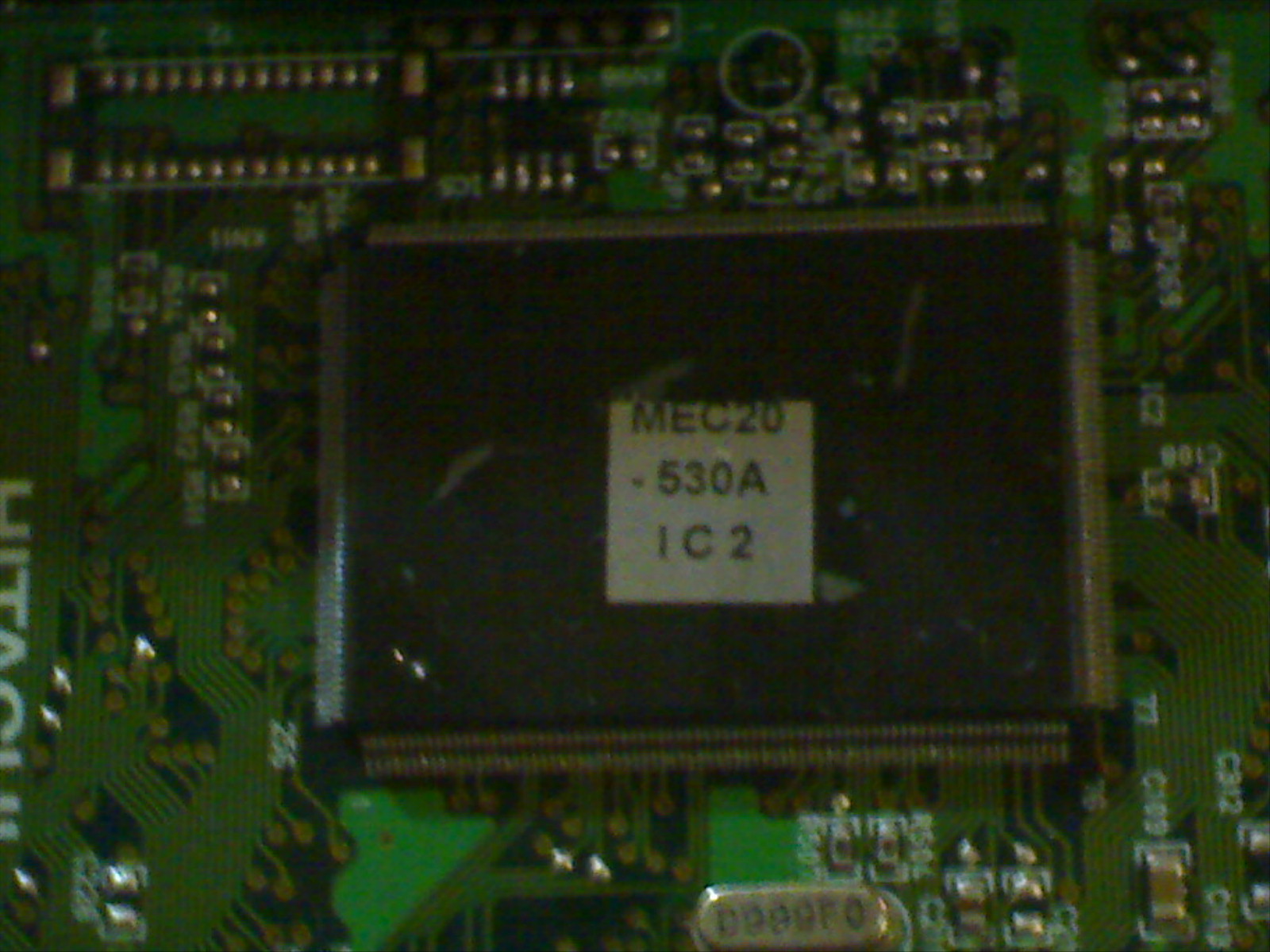

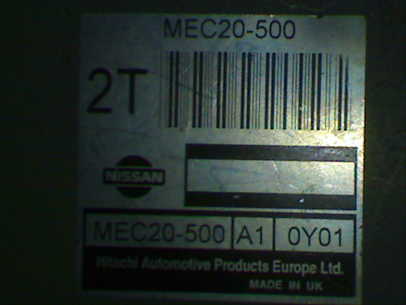

  18. Приветствую!есть проблемка с ниссан примера сдох еепром 93с56 нужен дамп ...помогите может у кого есть? Марка: NISSAN Модель: PRIMERA Дата выпуска: 09/2000 Тип двигателя: QG16DE Объем (куб.см.): 1597 Мощность (л.с.): 106 win:SJNBFAP11U0531179 мозги:MEC 20-500
