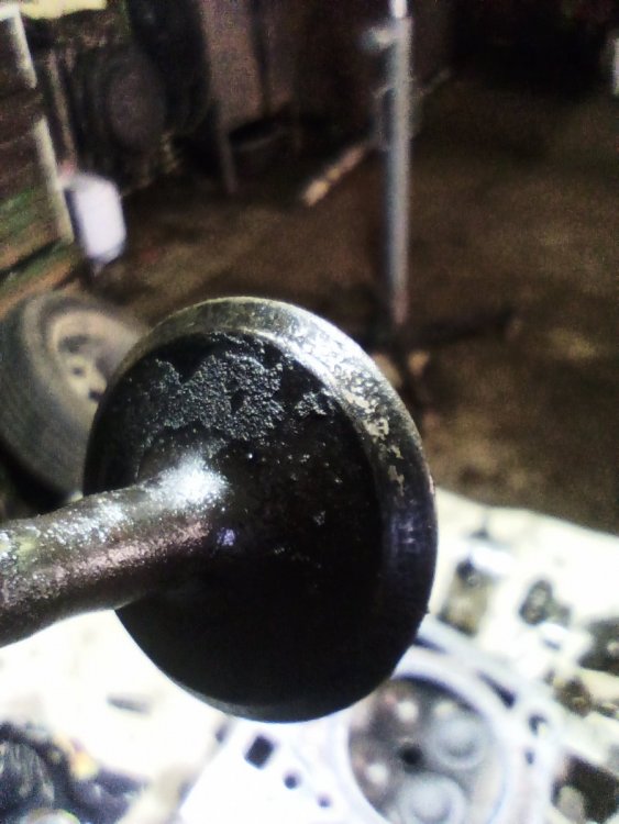

  3. Клапан на всякий, под замену. Хотя старый прямой но весь в раковинах. При этом в правом горшке клапана менялись.Странный был предыдущий ремонт....

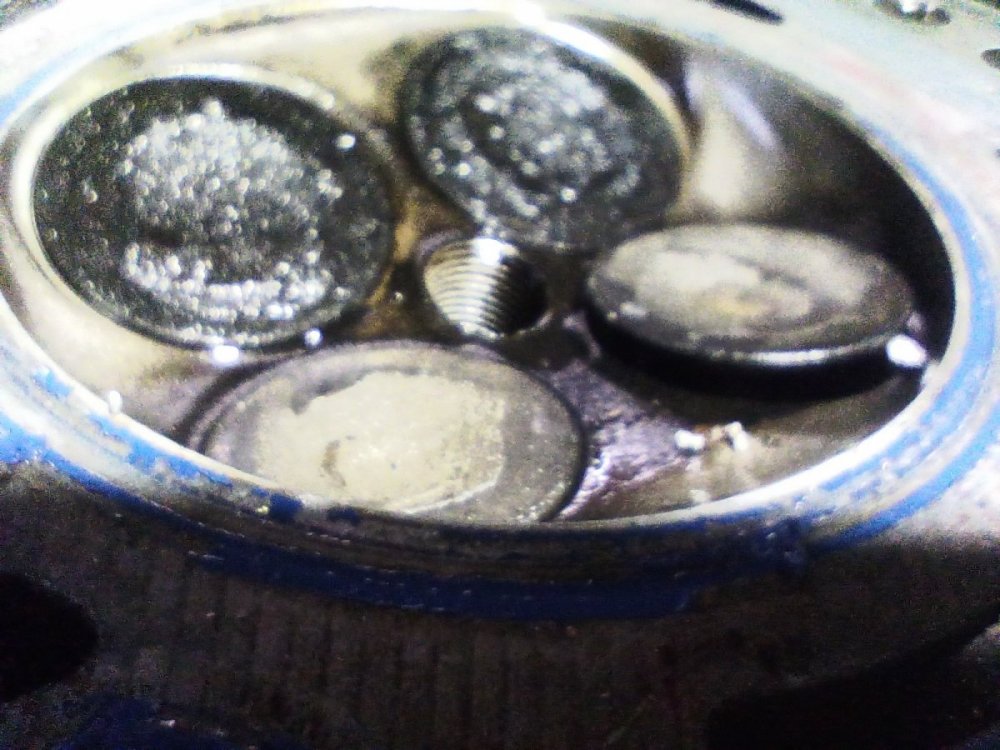

  4. Сдернул ГБЦ. Под клапаном инородное тело.( Метки грм в норме)

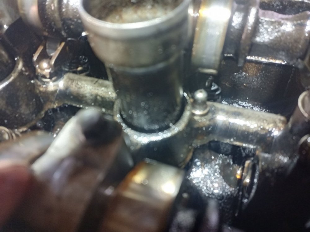

  5. На штатном месте он отсутствовал.

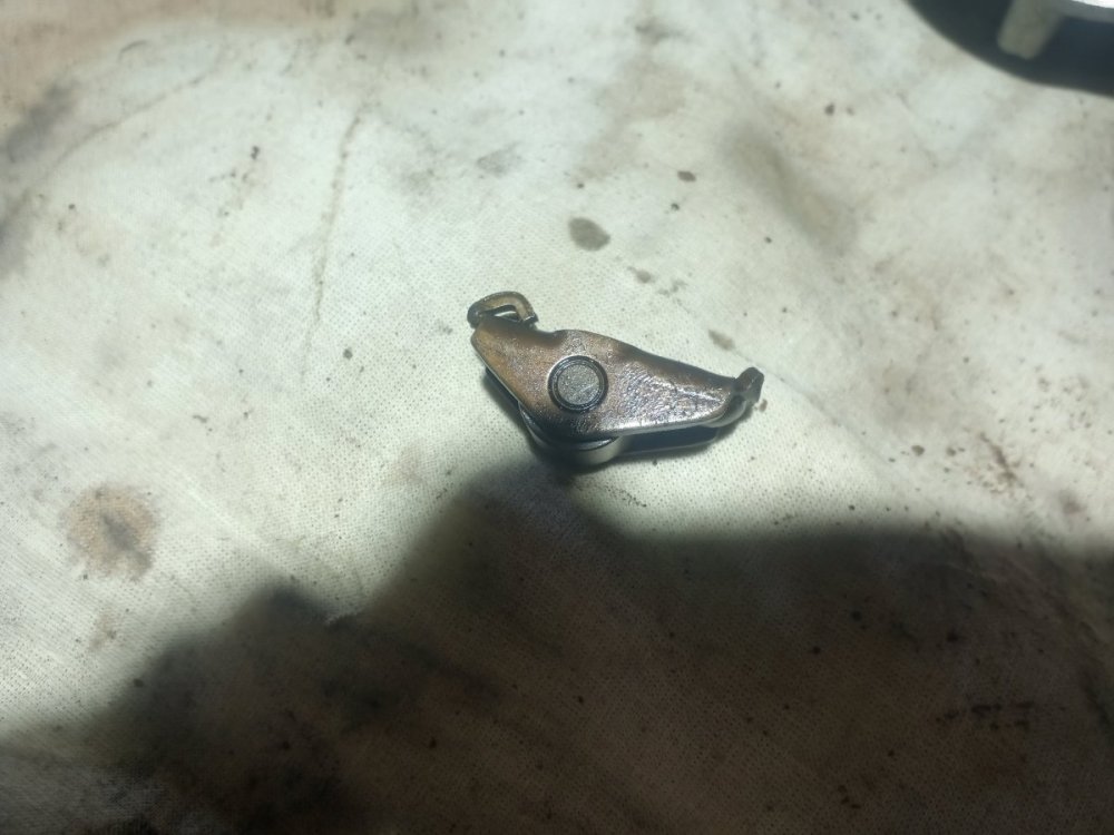

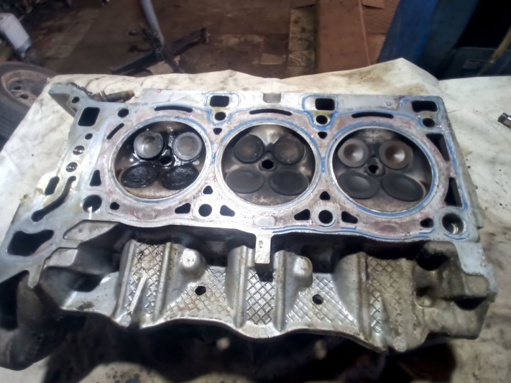

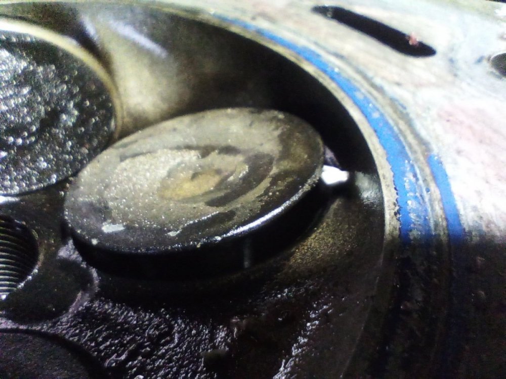

  6. Третья часть марлезонского балета( Хозяин авто не захотел ее перегонять , уговорил довести до ума. Вскрытие пациента показало следущее..На дне гбц ближнего ряда цилиндров было обнаружено коромысло.
  7. В итоге оживил. Пару недель к ней не подходил, затем взялся с пристрастием.Несмотря на полное отсутствие ошибок в блоках иммо , эбу мотора, боди и приборки в потоке данных обнаружил строку иммо не готов.....(. Начал копать в сторону иммо. Провода в норме, питалово в норме, чип который к антенне примотан по разному располагал. результат ноль.Нашел в багажнике старый родной замок зажигания, установил, нашел в бардачке ключ родной с кнопками, вскрыл, чип на месте.. Собрал все по заводскому, без колхоза.Тот чип что примотан был, оторвал. Антенну на место. Ключ на старт машина завелась.,куча вопросов к хозяину теперь.. Что за чип? Кто примотал? Где тогда тот ключ из которого его выдрали...Но это полбеды.Завелась она на трех дальних горшках, ближний ряд цилиндров не работает (2,4,6 цил). По итогу компрессия во втором полный ноль., 4,6 по 6 очков. Как то не очень хорошо ему цепь поменяли. Отправляю опять к тем механикам. Вот такая история.
