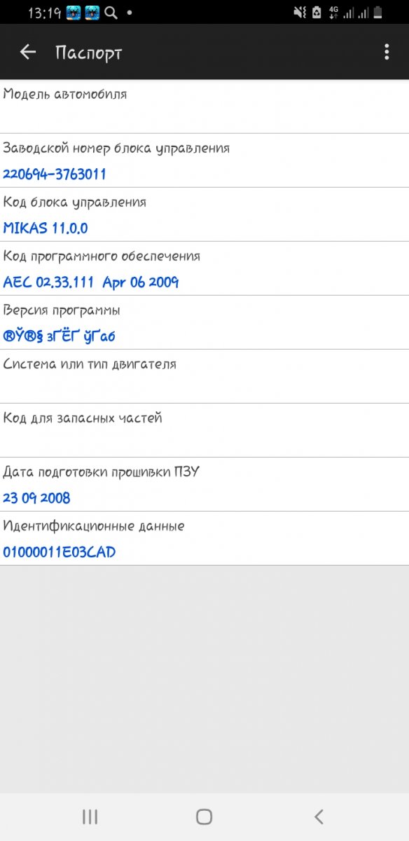

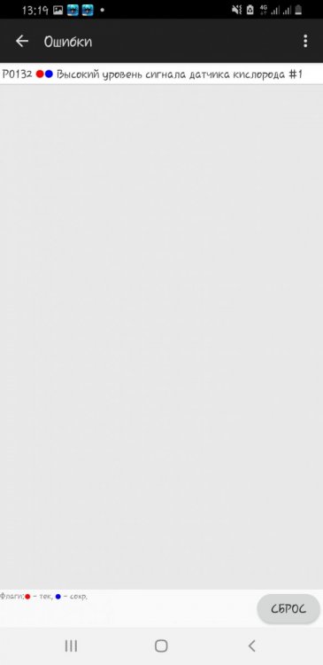

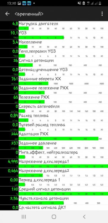

  3. Доброго времени!!! Вопрос к Знатокам. Авто Буханка, низ карбюраторный УМЗ 4216, голова инжектор УМЗ 4216, мозг микас 10.3, реально ли адоптировать прошивку под кислородник с номером 3163-3826011. Сейчас прошвка е2. Вопрос 2. Авто работает на дросселе от Subaru EZ30 используя в качестве регулятора холостого хода субаровский электомагнитный перепускной клапан, вместо штатного шагового клапана, нужно ли что менять в прошивке ? Машина работает адекватно примерно пару лет. Вопрос 3. Вместо штатной системы искрообразования, установлены индивидуальные катушки, субару ej20 трехпиновые, сейчас подключены на штатную схемы попарной подачи искры, реально адаптировать прошивку под рапределенную систему искрообразования. В приложение тело прошивки зашитой в мозг - параметры калибровок устраивают. И скины ошибок Благодарю за внимание ! AEC 02.33.111-M113111UA293017.bin
