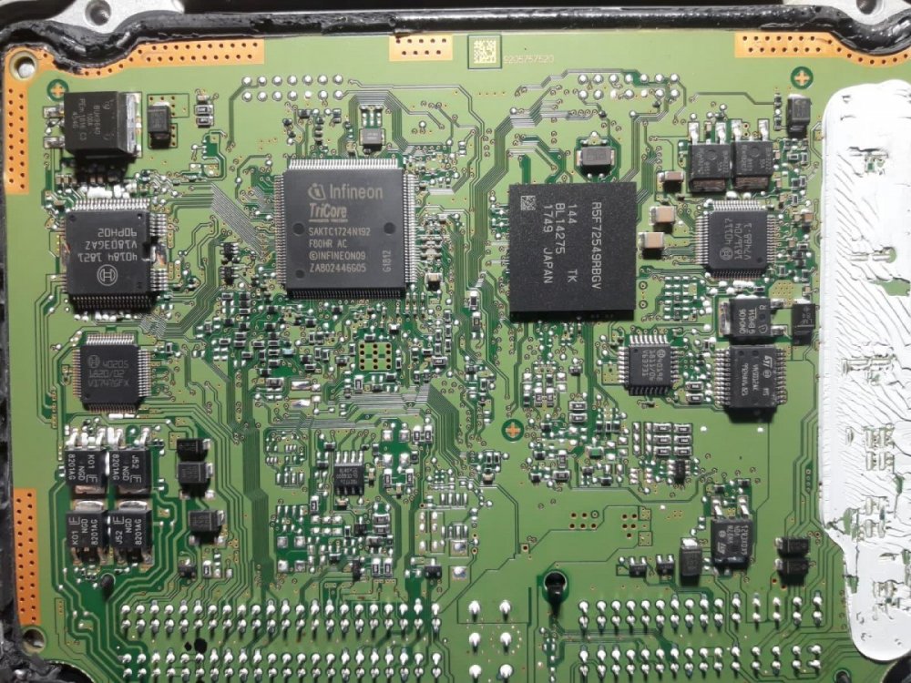

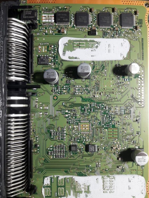

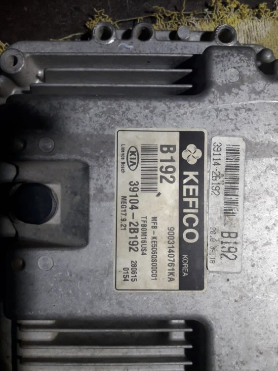

  5. Здравствуйте. Киа Рио 2019 года, эбу MEG19.9 21. Ремонтники вырвали провода из фишки датчика тока, после этого пропали пять вольт на два датчика распредвала и датчик тока. Вскрыл эбу, визуально все в порядке. Вопрос, какой элемент на плате отвечает за подачу 5 вольт на эти датчики?

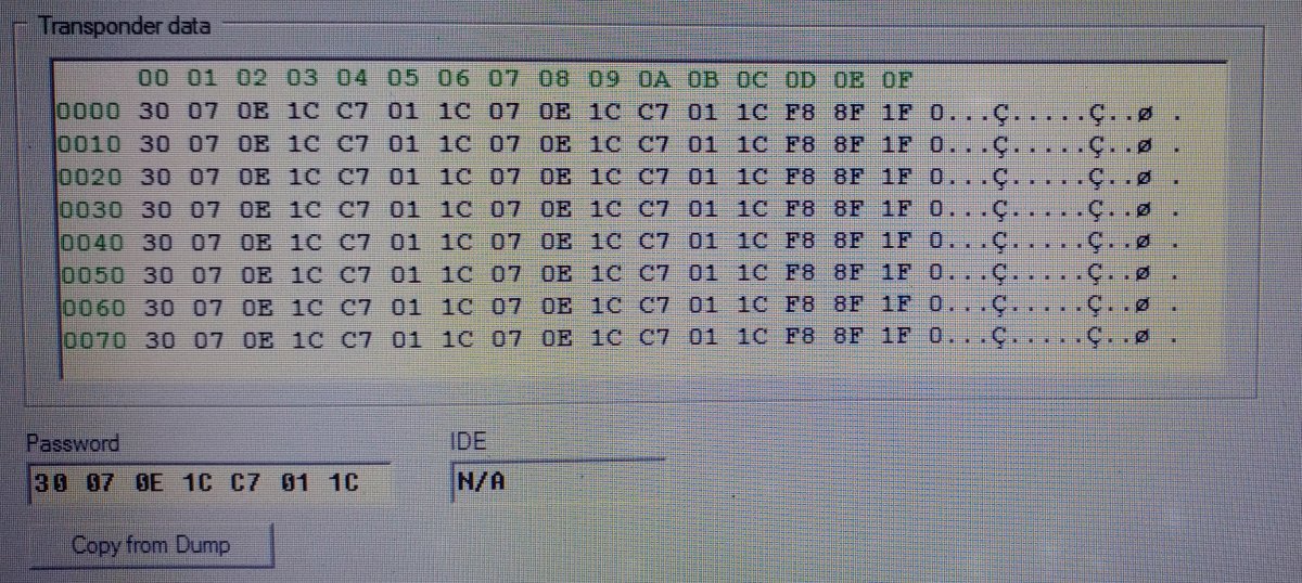

  20. Всем привет. Mitsubishi Space Gear 1996г 4g63 механика, европеец. Со слов хозяина, неудачно прикурили и вышел из строя эбу. Купили новый эбу и иммо поставили, пытались запускать, безрезультатно. Таскали блоки по мастерам,пытались прописать ключ,выпаивали еепром x24c01. В итоге имеем два блока иммо (родной и новый) номера MR213368 X1T10171M, две микрухи x24c01 в пакетике, один родной ключ, определился тангой как 7E C0 D9 FE FF FF FF FF FF 3A E4 7E и ЭБУ MD335691. Старый эбу отличается и по номеру и по плате MD322713. Но владелец утверждает что с такого же авто. Моторник на связь выходит с ошибкой 54. Блоки иммо не выходят на связь, накачка есть. Считал дампы с иммо, тангой прописывал ключ, с отстоем в 40 мин и без отстоя, не запускается. Искра есть, нет импульса на форсы. Нашел чистый дамп, залил его ради интереса, с ним ошибка 54 уходит. То что считал прилагаю. Пните в нужное направление. Делика новый x24c01.bin делика старый x24c01.BIN
