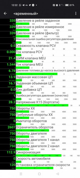

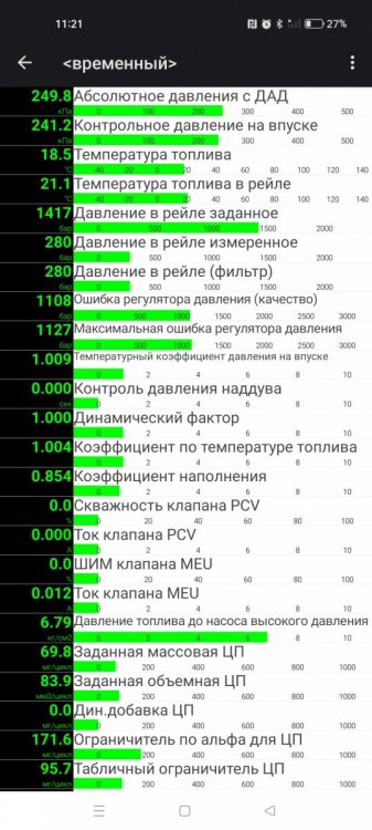

  1. Сегодня опресовал (топливом под давлением 3кг)топливную систему, от ФГОТ до ТНВД. Потеков нигде не было. Прокатились вылезли теже ошибки. Будет возможность попробую от бака до ТНВД опресовать.

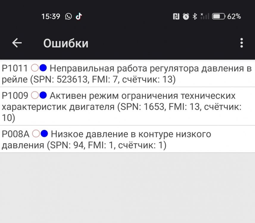

  2. Жгут от дозатора до мозгов отзвонил, целый. Поменял дозатор. Ошибка P008A пропала. Под нагрузкой выходят ошибки P1011 и Р1009. Сегодня автобус отправил с утра на линию. Водитель сказал что у него один раз он начал нормально разгонятся. Но потом автобус опять высветились ошибки и он потерял мощность.
  3. Топливные фильтры уже повторно меняны. Но так же ограничевает мощность по нагрузкой.
