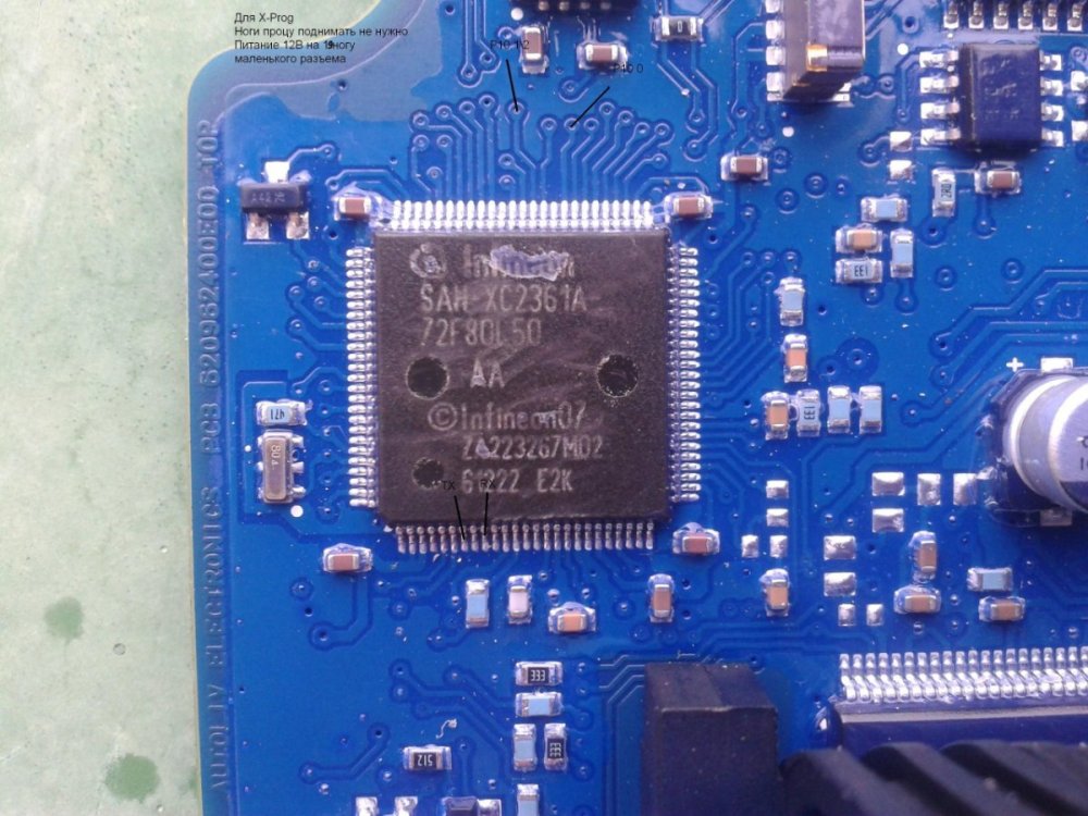

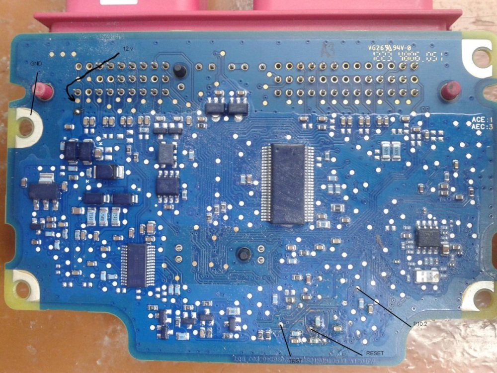

  3. Господа! Вопрос по тому же X-Prog - Кто-нибудь ноги Tx/Rx на обратной стороне платы вызвонил? Нашёл вот такую картинку. Но припаяться к ногам - это какой-то сверх-гемор..

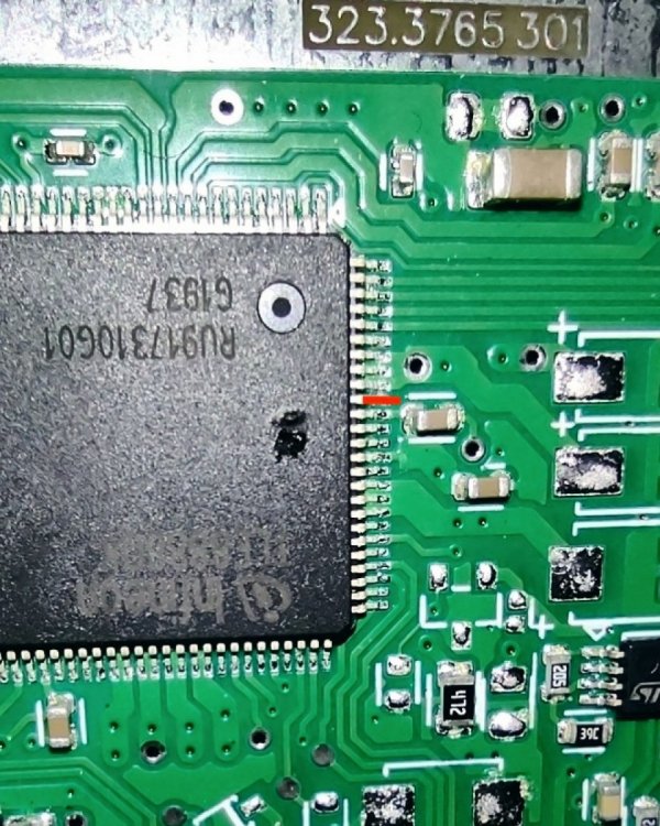

  4. Бензонасос вызванивается напрямую на ногу TLE8888QK В данном случае - насос работает постоянно, висит ошибка "Замыкание реле бензонасоса на массу" ввиду лишнего отверстия в чипе. Нагуглил эту тему в 2024, решил дополнить 😃
