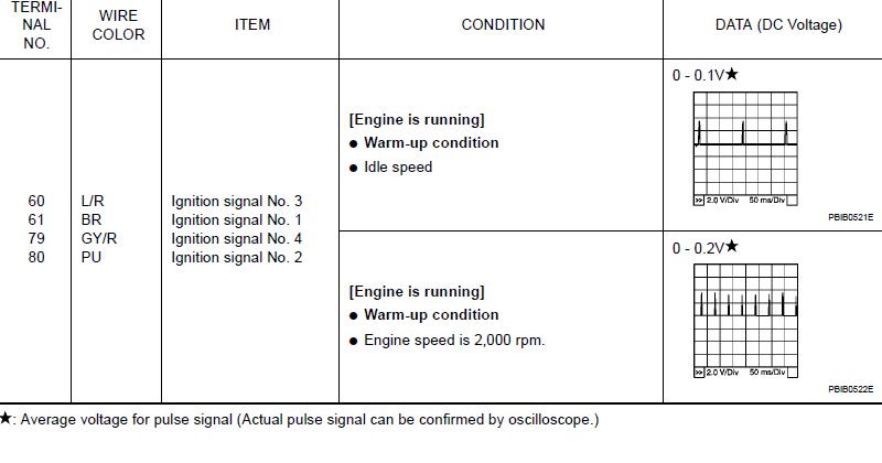

  8. всё же похоже на то что проблема с блоком ESM, так как форсы и бензонасос умерли. как вариант, горят катушки, перезарядка генератора (и то врятли), хотя при таком дефекте горели бы и лампочки, да и при включённом зажигании катушка бы не сгорела... в катушку встроен транзистор, скорее всего он и вылетает... логичный вопрос, почему? На катушку приходят плюс с зажигания, масса и управляющий сигнал с блока ESM, вот его бы и померить, сигнал должен быть порядка одного вольта, если будет больше, транзистор будет вылетать, точнее сильно греться что и приведёт к гибели... Мерить сигнал лучше осциллографом между сигнальным проводом (на каждой катушки он цветной и свой, 3й по счёту, значит крайний) и массой, мультиметр не успеет отследить импульс, непонятно будет... ну и как ниже писалось, проверить конденсатор (сопротивление порядка 1МОм)... то что нет сигнала на форсы и бензонасос, датчик коленвала и распредвала, смотреть с них сигнал... Желаю удачи. С уважением Александр.

  16. Ситуация такая: Пригнали нам Ford Scorpio 97г 2,3 литра, 4х цилиндровый с АКПП. Со слов клиента: Въехал в лужу и заглох, после этого перестала заводиться, точнее заводится, пару минут работает и глохнет. Отгонял к дилерам Форд, машина там простояла месяц, отправили ничего не выяснив. У нас: проверили на искру - искра есть. давление в рампе - 2,3. нет импульсов с блока управления двигателя на форсунки. проверял питание на блоке управления двигателем, в том числе и под нагрузкой, отклонений не нашёл. осциллографом снимал импульсы с датчиков коленвала и распредвала - импульс есть непосредственно на блоках (ДПКВ - 0,5вольт; ДПРВ - 0,25 вольт). На 1 ноге DIS модуля (модуль зажигания) при прокручивании стартером появляется импульсы с 0,3 вольт до 0,02 примерно, если имитировать импульсы подавая на эту же ногу не 0,3 вольт а 12, то слышны как срабатывают форсунки. Провода идущие от DIS модуля на блок управления двигателем обрыва и КЗ не выявил. Из диагностики то чем возможно подключиться есть только Launch, подключиться толком так и не смог. Был ещё такой дефект: на комбинации приборов постоянно горели лампочки давления масла и т.д. в не зависимости включено зажигание или нет. Оказалось намок правый монтажный блок - снял, продул, почистил, собрал, дефект прошёл. У нас машина так не разу и не завелась, даже на минуту. Привезли подменный DIS модуль и блок управления двигателем - замена ситуацию никак не изменила. У кого какие мысли, буду премного благодарен.
