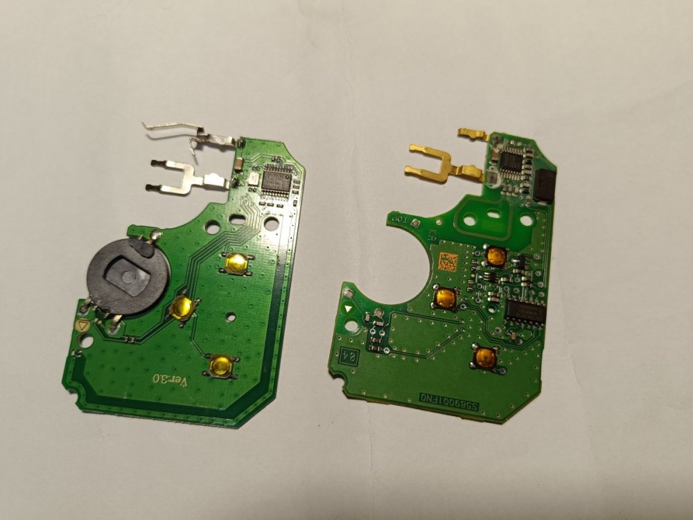

  9. На этих чипах тоже есть SCL //SDA// бегло глянул по картинкам вроде 17 и 18 ножка. Питание подавать где стоит батарейка.
  10. Сделай ресет чипа , пусть даже плата в KDX2 не подходит по фото ( SLC и SDA можно найти по даташит чипа). Пройдись по всем позициям, если чип откроется, то потом и хорсом можно попробовать подготовить под меган2.
  11. Бывают карты разные отсюда и не пишутся. И не работает обновление ПДУ.
  12. В Меган 2 карты 7947 покупал на Алиэкспр.. не один раз.. писались в авто и работают по сей день ( на вскидку больше года).. Меган 3 был один раз -- работают около 6 месяцев.. КDX2 разблокировал ключи на ВАЗ 7941 , прописывал работает. На Меган 2 то же самое. Киты допилили прошивки и некоторое у них работает.
  13. При наличии чистого ключа , можно сдуть микру -- прочитать дамп и потом писать в залоченные ключи. Но это муторно при наличии оборудования где достаточно подпаять 4 проводка.
